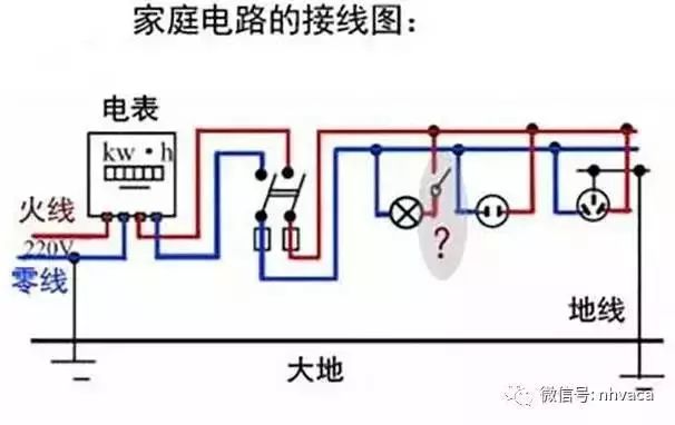

简单的说:接地线是电气保护中的一种方式。它的作用是当你的电器设备漏电或感应带电时能够快速通过接地线将电流引入大地从而使设备外壳不再带电,从而保证了人员后设备的安全。
例如:家用电器设备由于绝缘性能不好或使用环境潮湿,会导致其外壳带有一定静电,严重时会发生触电事故。为了避免出现的事故可在电器的金属外壳上面连接一根电线,将电线的另一端接入大地,一旦电器发生漏电时接地线会把静电带入到大地释放掉。另外对于电器维修人员在使用电烙铁焊接电路时,有时会因为电烙铁带电而击穿损坏电器中的集成电路,这一点比较重要。使用电脑的朋友有时也会忽略主机壳接地,其实给电脑主机壳接根地线,在一定程度上可以防止死机现象的出现。
在电力系统中接地线:是为了在已停电的设备和线路上意外地出现电压时保证工作人员的重要工具。按规定,接地线必须是25mm2以上裸铜软线制成。
在电器中:接地线就是接在电气设备外壳等部位及时的将因各种原因产生的不安全的电荷或者漏电电流导出的线路。
通俗点说:接地可以防止用电设备表面的静电或漏电对人造成电击伤害,大功率电器尤其需要注意。
