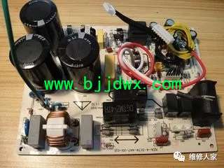

一、电源部分组成图

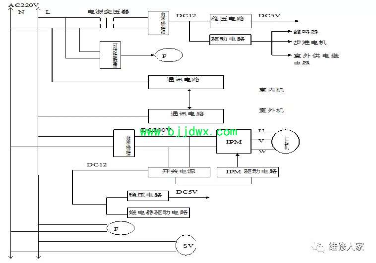

二、电源流程图说明
一路:AC220V经电源变压器T1降压后输出AC12V,再经整流滤波电路,输出DC12V。DC12V供驱动电路(驱动继电器、蜂鸣器、步进电机及集成驱动器TDG2003)和稳压集成电路7805工作。7805工作后提供稳压的DC5V,供室内板微电脑芯片CPU及其附件工作。
二路:AC220V经可控硅整流电路,供室内风扇电机工作。
三路:AC220V经二极管半波整流、滤波成直流电(可非稳压),为通讯电路提供电源,以便室内机与室外机进行通讯。
四路:AC220V经硅桥整流、电解滤波成直流电DC300V,供给IPM模块和开关电源。IPM输出驱动交流变频压缩机;开关电源输出给IPM的驱动电路及一个DC12V,DC12V给室外板上的稳压集成电路7805工作输出DC5V,供室外板单片机机器附件工作。此外DC12V还给继电器驱动电路供电(驱动室外风机、四通阀及整流硅桥)。
五路:给室外风扇电机和四通阀供电AC220V
