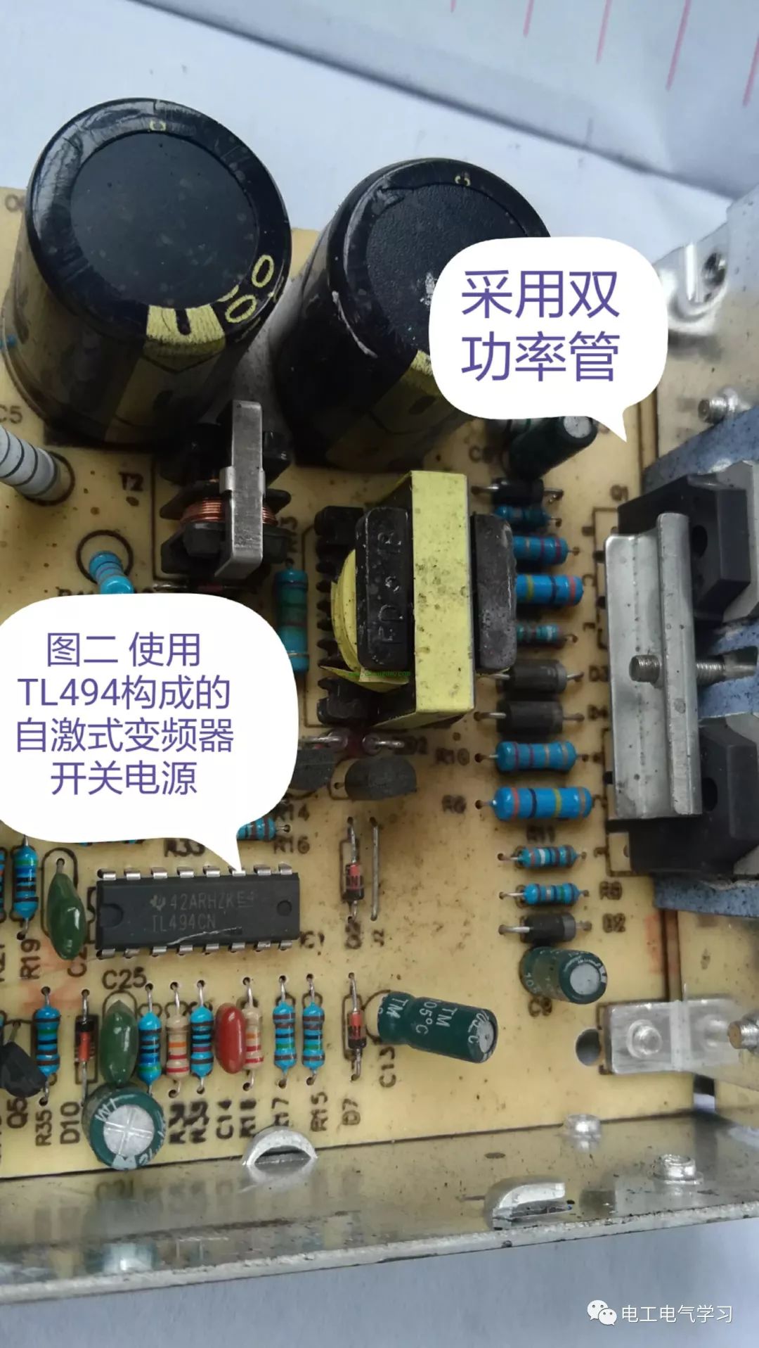

      相对于反激电源的是以TL494(早期型号KA7500)、SG3525等IC为代表的自激式开关电源。不同于反激电源电路结构,自激式开关电源多使用双功率管(部分功率较大的线路还专门设计有前级驱动电路)。由于线路结构特点该种形式的开关电源容量较之反激电源较大,常见多在1KW左右,同时为了利于线路当中功率元件散热所需,该类型电源多含有冷却风扇。目前绝大部分的电脑(PC机)电源;20%左右变频器电源线路(图二示);小容量UPS电源等设备采用这种形式的电路。

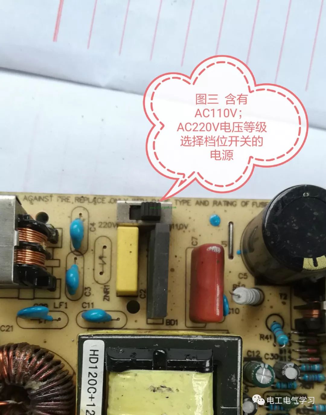

      ①、部分开关电源生产厂家为了兼顾国内外市场,所以产品中多含有用以选择AC110V(国外)和AC220V两种电压等级的档位开关(图三示),因此在投入使用前我们必须要予以核实!
