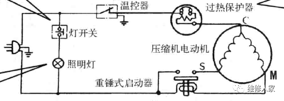

一、只有基本电路的简单电气系统
它们由温控器、过热保护器、电动机、启动器、照明灯及照明灯开关组成。
1、温控器
可以看成一个受箱内温度控制的开关,当温度高于某个值时,开关闭合,压缩 机电动机通电运转,系统开始制冷;当温度低于某个值时,开关断开,压缩机电动机停止运转,冰箱处于保温状态。
2、灯开关
由电冰箱门控制。当箱门关闭时,灯开关断开,照明灯熄灭。当箱门打开后,灯开关接通,照明灯点亮,方便存/取食物。
3、过热保护器
可以看成一 个受自身电流大小和压缩机温度控制的开关。当压缩机工作正常时,压缩机的温度和工作电流在正常范围内,过热保护器导通。当压缩机温度过高或电流超过额定电流时,过热保护器发热断开,压缩机电动机停机,及时 保护压缩机。
4、启动器
当电冰箱刚接通时,启动器使启动绕组通电, 电动机转子加速旋转;当电动机转速接近正常转速时,启动器及时断开,使启动绕组停止工作,电动机只有运行绕组工作。

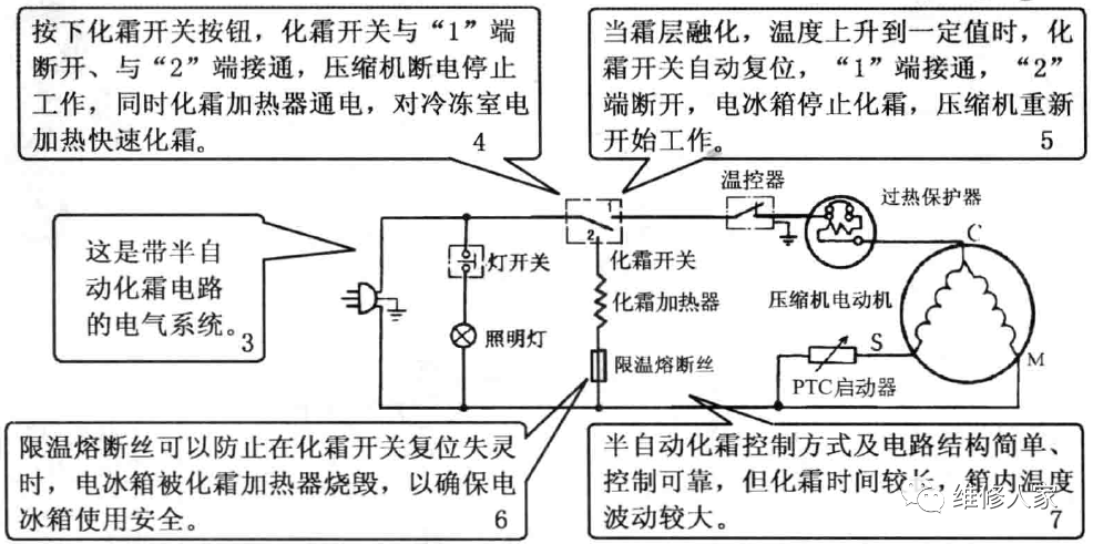

1、带半自 动化霜电路 的电气系统

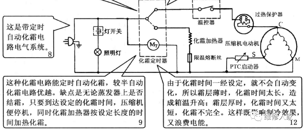

2、带定时 自动化霜电 路电气系统
化霜定时器位于温控器前面。一般设定每隔8小时,使压缩机自动停机一次,停机时间为30分钟。压缩机停机期间,化霜加热器对蒸发器加热化霜。 化霜30分钟后,化霜定时器开关复位,化霜加热器停止对蒸发器加热,压缩机恢复运转。当又一次达到预设的化霜时间,化霜电路又重新开始化霜。

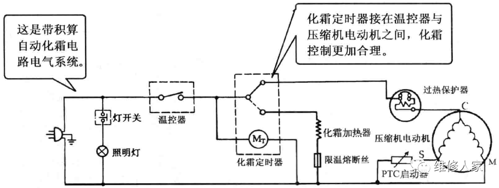

3、积算自动化霜电路系统
积算自动化霜电路针对定时自动化霜电路的不足进行了改进。积算自动化霜电路把化霜定时器改接到温控器与压缩机电动机之间,只有当温控器接通时,化霜定时器才工作。也就是说当温控器断开时,压缩机和化霜定时器同时停止工作,所以化霜定时器设定的8小时化霜间隔时间,不是电冰箱开、停机的总时间,而仅仅是压缩机实际运转时间,化霜加热 时间仍为30分钟不变,这样化霜控制更加合理。

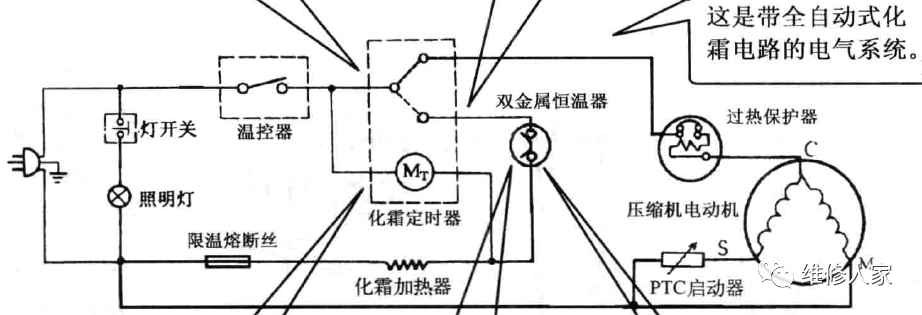

4、全自动式化霜系统
全自动式化霜电路在化霜定时器和化霜加热器之间,增加了双金属恒温器,且化霜定时器与化霜加热器串联。
化霜定时器的内阻大约是化霜加热器电阻的20多倍,所以当化霜定时器接通压缩机时,加在化霜加热器上的电压仅为10V左右,化霜加热器上所产生的热量非常小,可以忽略不计,此时化霜加热器不给蒸发器加热。化霜定时器与压缩机同步运转,当累计达到8小时的化霜间隔时间后,化霜定时器断开压缩机的电路,使压缩机停止运转,同时接通双金属恒温器和化霜加热器电路。双金属恒温器的内阻很小,全部电压都加到化霜加热器上,加热器开始对蒸发器加热化霜。
加热化霜时,由于双金属 恒温器的内阻很小,近似把化霜定时器短路,使其停止工作。 当霜层融化后,蒸发器温度上升,致使双金属恒温器断开,切断化霜加热器供电,加热器停止加热。可见,全自动式化霜电路化霜时间与电冰箱结霜量紧密相关,结霜多,化霜时间长;结霜少,化霜时间短。双金属恒温器断开的同时, 也使化霜定时器退出被短路状态,开始计时。此时压缩 机开始运转制冷,当蒸发器温度降到-5℃左右时,双金属恒温器复位闭合,为下一 次化霜做准备。.
