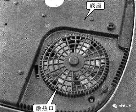

3、散热口
电磁炉的散热口位于电磁炉的底部。电磁炉内部产生的热量可以通过散热风扇的作用,由散热口及时排出,降低炉内的温度,利于电磁炉的正常工作。

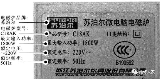

4、铭牌标志
电磁炉的品牌、型号、功率、产地等,都通过其铭牌标志进行表示,下图所示为电磁炉的铭牌标志。通过铭牌标志主要是了解其供电电压和最大输入功率,以便了解家庭中的电源能否提供其消耗功率。

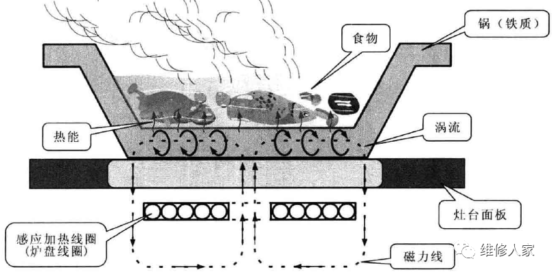

电磁炉主要是利用电磁感应原理进行加热的电热炊具,通过给线圈中加入高频电源,会在周围空间产生磁场,在磁场范围内如有铁磁性物质,就会在其中产生高频涡流,由于涡流的作用,铁磁性物质就会发热,将铁磁性材料制造的锅放到线圈上就可以进行炊饭,如图所示。
电磁炉中,炉盘线圈为感应加热线圈(简称为加热线圈)。它在电路的驱动下形成高频交变的电流,并根据电磁感应的原理,交变电流通过加热线圈时便产生出交变的磁场,即线圈中的电流变化会产生变化的磁力线,对铁质的软磁性灶具(锅)的底部形成了许多由磁力线感应出的涡流,这些涡流通过灶具本身的阻抗将电能转化为热能,从而实现对食物的加热。

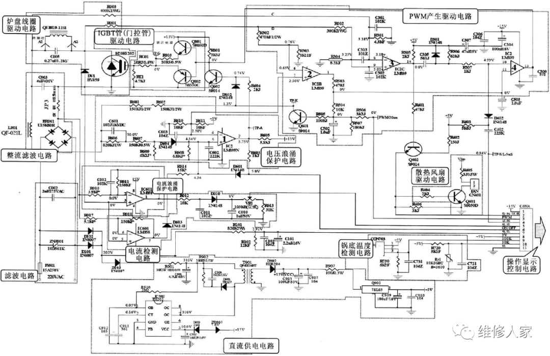

1、电磁炉的电源供电及功率输出电路
电源电压通过滤波电路滤波后送入电磁炉的电路中,经过整流电路通过桥式整流堆将交流220V升压至300V,为炉盘线圈提供工作电压。电磁炉通过直流供电电路将交流220V输出直流低电压为电磁炉中的低电压电路提供工作电压。

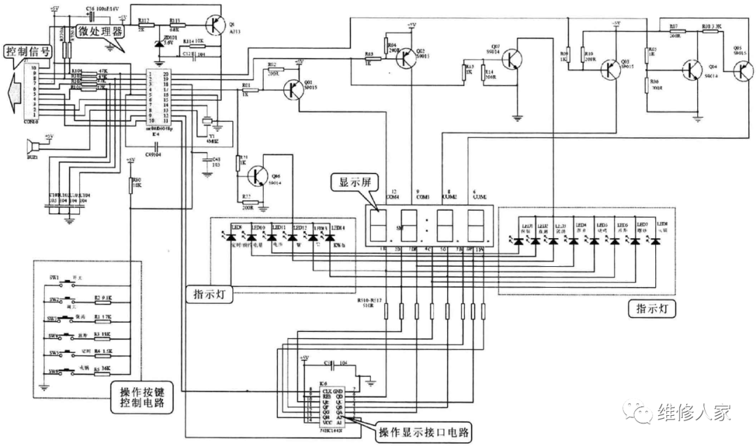

2、电磁炉的操作显示控制电路
用户通过操作面板将人工指令输入到电磁炉操作显示控制电路中,操作显示控制电路将 人工指令输入到微处理器中,微处理器通过数据线接口将控制信号输送到电源供电及功率输 出电路中,并通过显示屏与温度指示灯将此时电磁炉的工作状态进行显示。
