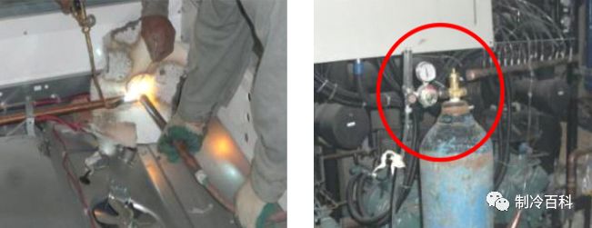

铜管焊接:
在焊接的全过程中要求进行吹氮焊接,避免管路内氧化物的产生,氮气流量在0.05m3/h或用减压阀使其压力≤0.2kg/cm2。
焊接时要对焊口附近的球阀、针阀、电磁阀等阀门进行保护,以防高温造成阀门失效。
