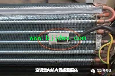

      温度传感器在空调中(特别是在变频空调中),起着非常重要的作用。在实际维修中,温度传感器不良引起的空调故障很多。由于空调器厂家不提供这方面的维修数据和空调故障代码及自诊断功能的局限性,一般只能诊断传感器开路、短路,不能诊断,由变值引起的故障,给维修工作造成一定难度。但空调传感器不良造成的故障通常有一定的规律,归纳总结如下:

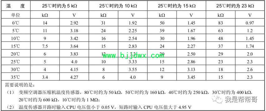

5.空调器常用传感器温度与电阻值之间的对应关系
     国内外空调器选用的室内、室外机温度传感器特性参数只有以下几种:
        25℃时电阻值约为5kΩ、10kΩ、15kΩ、23kΩ。特殊情况下,变频空调器压缩机温度传感器在环境温度30℃时电阻值为400kΩ。
        温度传感器温度、电阻值与输入单片微电脑CPU电压值对应变化如下表所示。
温度传感器温度、电阻值与输入微电脑电压对应关系

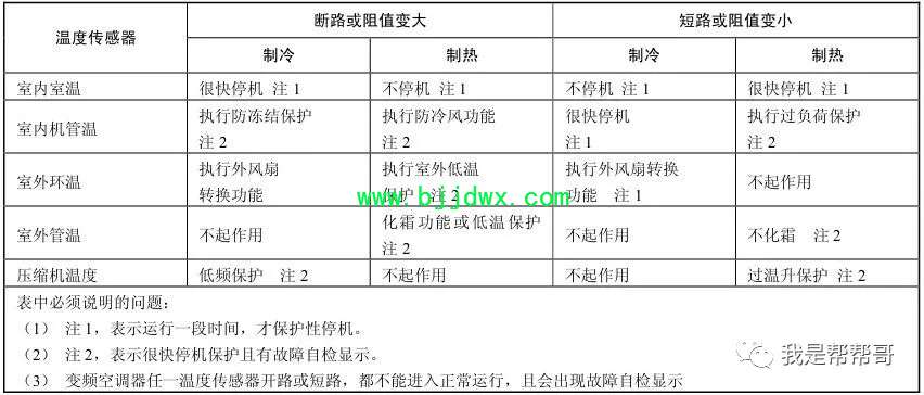

6.空调器常用传感器损坏时故障的典型特征
     各类传感器损坏程度不同时的故障特征如下表所列
        温度传感器损坏程度与空调器状态对应关系
