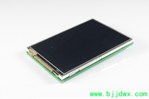

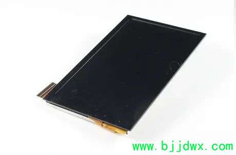

TFT lcd
TFT LCD,也就是我们常说的彩屏。通常像素较高,例如常见的2.8寸,320X240像素。4.0寸的,像素800X400。这些屏通常使用并口,也就是8080或6800接口(STM32 的FSMC接口);或者是RGB接口,STM32F429等芯片支持。其他例如手机上使用的有MIPI接口。
总之,接口种类很多。也有一些支持SPI接口的。除非是比较小的屏幕,否则不建议使用SPI接口,速度慢,刷屏闪屏。玩STM32常用的TFT lcd屏幕驱动IC通常有:ILI9341/ILI9325等。
tft lcd:

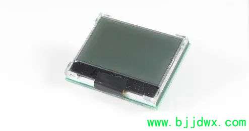

COG lcd
很多人可能不知道COG LCD是什么,我觉得跟现在开发板销售方向有关系,大家都出大屏,玩酷炫界面,对于更深的技术,例如软件架构设计,都不涉及。使用单片机的产品,COG LCD其实占比非常大。COG是Chip On Glass的缩写,就是驱动芯片直接绑定在玻璃上,透明的。实物像下图:
这种LCD通常像素不高,常用的有128X64,128X32。一般只支持黑白显示,也有灰度屏。
接口通常是SPI,I2C。也有号称支持8位并口的,不过基本不会用,3根IO能解决的问题,没必要用8根吧?常用的驱动IC:STR7565。

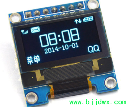

OLED lcd
买过开发板的应该基本用过。新技术,大家都感觉高档,在手环等产品常用。OLED目前屏幕较小,大一点的都很贵。在控制上跟COG LCD类似,区别是两者的显示方式不一样。从我们程序角度来看,最大的差别就是,OLED LCD,不用控制背光。。。。。实物如下图:
常见的是SPI跟I2C接口。常见驱动IC:SSD1615。

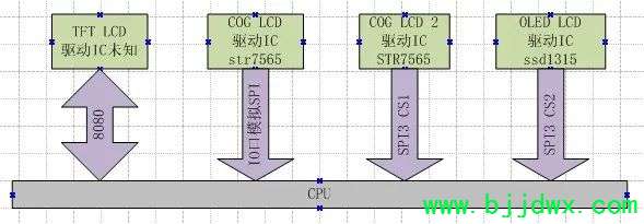

硬件场景
接下来的讨论,都基于以下硬件信息:
1、有一个TFT屏幕,接在硬件的FSMC接口,什么型号屏幕?不知道。
2、有一个COG lcd,接在几根普通IO口上,驱动IC是STR7565,128X32像素。
3、有一个COG LCD,接在硬件SPI3跟几根IO口上,驱动IC是STR7565,128x64像素。
4、有一个OLED LCD,接在SPI3上,使用CS2控制片选,驱动IC是SSD1315。

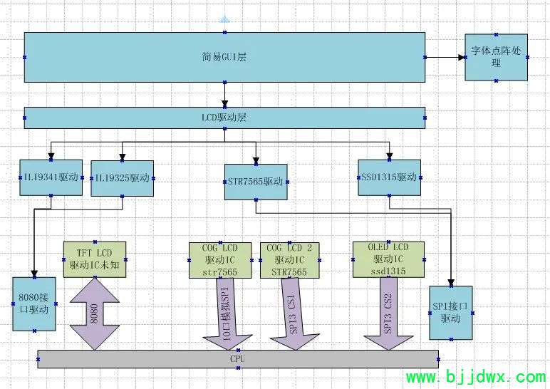

LCD驱动框架
我们设计了如下的驱动框架:
设计思路:
1、中间显示驱动IC驱动程序提供统一接口,接口形式如前面说的_lcd_drv结构体。
2、各显示IC驱动根据设备参数,调用不同的接口驱动。例如TFT就用8080驱动,其他的都用SPI驱动。SPI驱动只有一份,用IO口控制的我们也做成模拟SPI。
3、LCD驱动层做LCD管理,例如完成TFT LCD的识别。并且将所有LCD接口封装为一套接口。
4、简易GUI层封装了一些显示函数,例如划线、字符显示。
5、字体点阵模块提供点阵获取与处理接口。
由于实际没那么复杂,在例程中我们将GUI跟LCD驱动层放到一起。TFT LCD的两个驱动也放到一个文件,但是逻辑是分开的。OLED除初始化,其他接口跟COG LCD基本一样,因此这两个驱动也放在一个文件。
