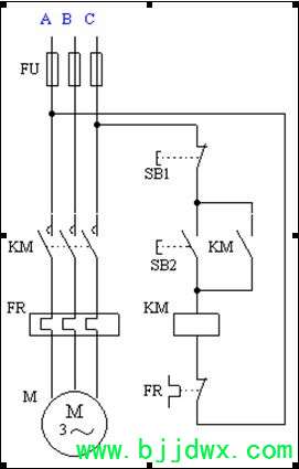

有电友分享,他们厂进行了电工技术比赛,合格者赢得500元,你看你会吗?如图:
 假如串联在A相的熔断器熔丝熔断,接触器是否能脱扣?哪一相熔丝熔断能使线圈失磁而脱扣,叙说能或不能的原因?
为避免引起讨论歧义,我按当时考题原件重新修正了电路图,题目的热继电器是采用当时年代的两相式且无缺相保护。
我们来看看电友们的精彩回答:
电友A:假如串联在A相的熔断器熔丝熔断,接触器是否能脱扣?能拖扣,因为有了热继,哪一相熔丝熔断能使线圈失磁而脱扣?任何一项熔断丝断,若果没有热继,都不能使其脱扣。
电友:BA相或者B相任意一项保险丝熔断,都会使接触器脱扣。任意一项保险丝熔断,线圈KM失磁而脱扣。
电友C:如果是这样的话,那应该看一下电机的功率了,如果功率大一点的,能保证接触器的维持电压,那么接触器就不脱扣,如果电机功率小,接触器分压分的少,达不到接触器的吸合电压,那么就不能脱扣,这个不好说的!
