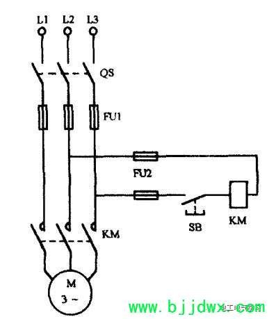

2.按钮点动运转控制线路
常用按钮点动控制电动机的起停
当需要电动机工作时,按下按钮SB,交流接触器KM线圈得电,主接触点闭合,使三相交流电源通过接触器主触点与电动机接通,电动机便起动运转。当松开按钮SB时,接触器KM线圈失电,主触点复位而断开,电动机便断电停止运转,达到点动控制的目的。

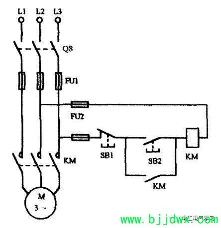

3.具有自锁的单向运转控制线路
起动电动机时,合上电源开关QS,按起动按钮SB2→交流接触器KM线圈得电=(KM主触点闭合→电动机运转)与(KM辅助常开触点闭合→自锁)松开SB2,由于KM辅助常开触点闭合自锁,KM线圈仍得电,电动机继续运转。
停止电动机,按停止按钮SB1→交流接触器KM线圈失电=(KM主触点复位→电动机停止)与(KM辅助常开触点复位)
这种依靠接触器自身辅助常开触点,使其线圈保持得电的现象称为自锁。

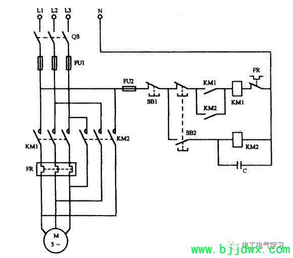

5.防止起动时热继电器动作的起动线路
对于某些起动负载较重、起动时间较长的电动机,会出现起动过程中热继电器频繁动作而不能顺利起动的问题。为了保护电动机不过载,而又不能将继电器的整定值调大,则可在控制线路上采取一些措施。在普通起动控制线路的基础上增加一只交流接触器和一只电容,能在起动时将热继电器短接,起动后再投入热继电器。
合上电源开关QS
按下SB2,(1)SB2常闭触点分断,交流接触器KM1线圈不能得电(2)SB2常开触点闭合,交流接触器KM2线圈得电,KM2主触点闭合,短接热继电器FR,电动机带负载起动。KM2辅助常开触点闭合,为KM1线圈得电准备。
松开SB2,(1)SB2常开触点复位,KM2线圈失电,延时KM2主触点复位。(2)SB2常闭触点复位,KM1线圈得电自锁,KM1主触点闭合。接入热继电器FR电动机正常运行。
停止时,按下SB1,接触器KM1释放,电动机停止
在接触器KM2线圈的两端并联电容C的目的,是通过电容放电使KM2触点释放推迟,保证KM1、KM2触点切换瞬间,只有KM1先闭合后KM2才能释放。C可用2.5-4.7uf、耐压450V以上的电容。.
