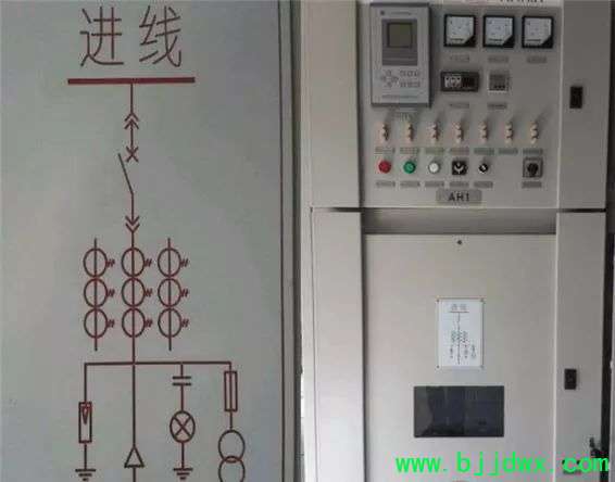

1、进线柜
进线柜:就是从外部引进电源的开关柜,一般是从供电网络引入 10kV 电源,10kV 电源经过开关柜将电能送到 10kV 母线,这个开关柜就是进线柜
组成:真空断路器、隔离开关、 三组三线圈电流互感器、避雷器、带电显示器、电压互感器、导线等元器件
作用:主要作用就是分配电量,进线柜一般配真空断路器作为开断之用,真空断路器具备短路、防过流等保护功能,同时配以隔离开关以作为检修保护检修人员安全之用,另外进线柜还配备电流互感器和电压互感器以及计量电流电压值。因此进线柜具备了保护、计量、监控等可以实现更多综合功能。
电源进线端的保护:
1.备自投装置,即备用电源自动投入装置。
2.防雷保护装置
3.过电压,欠电压保护
4.涌流保护:当断路器带负荷合闸是,干线产生一个远大于断路器工作电流的涌流,造成开关带负荷不能可靠合闸。涌流保护装置即防止合闸瞬间涌流引起的误跳闸,保证短路器带负荷可靠跳闸。
5.速断保护,过流保护
6.零序保护,接地保护
8.重合闸装置、
9.低周保护(低频减载保护)

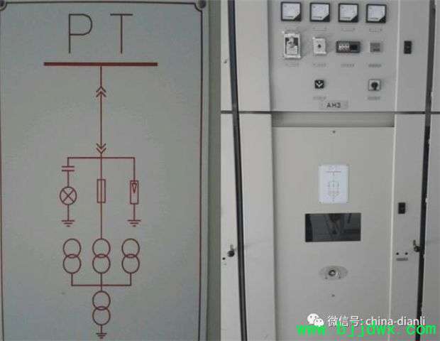

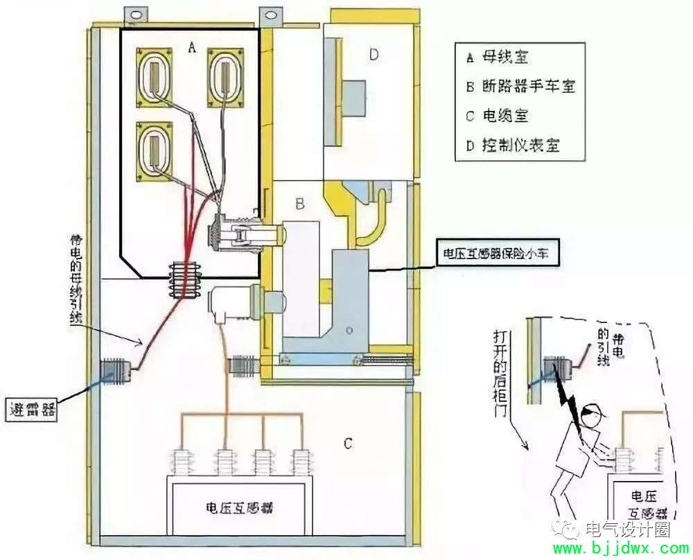

3、PT柜
主要组成:电压互感器、隔离刀、熔断器、避雷器
作用:
1、电压测量,提供测量表计的电压回路
2、可提供操作盒操作电源
3、每段母线过电压保护器的装设
4、继电保护的需要,如母线绝缘、过压、欠压、备自投条件
接线方式:Vv接线、Y,yn接线、YN,yn接线

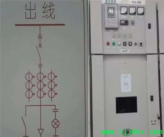

4、出线柜
出线柜:就是母线分配电能的开关柜送至电力变压器,这个开关柜就是 10kV 的出线柜之一
组成:三组三线圈电流互感器、隔离开关、断路器、刀闸、带电显示装置
作用:主要就是起分配电能作用,将主电源分配到各个用电支路开关上去,对各支路过流过载保护盒接通断开支路电源的作用。
