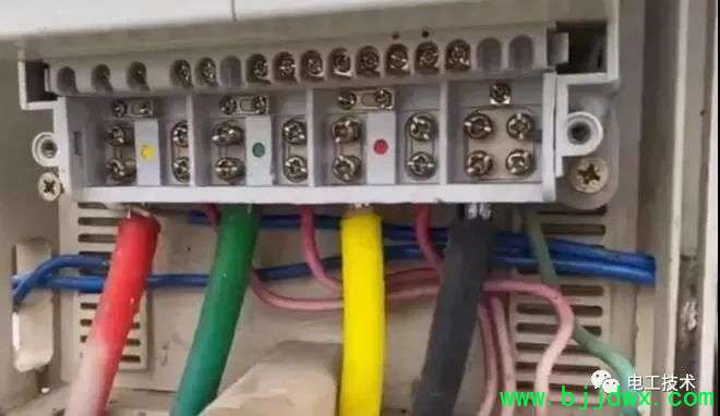

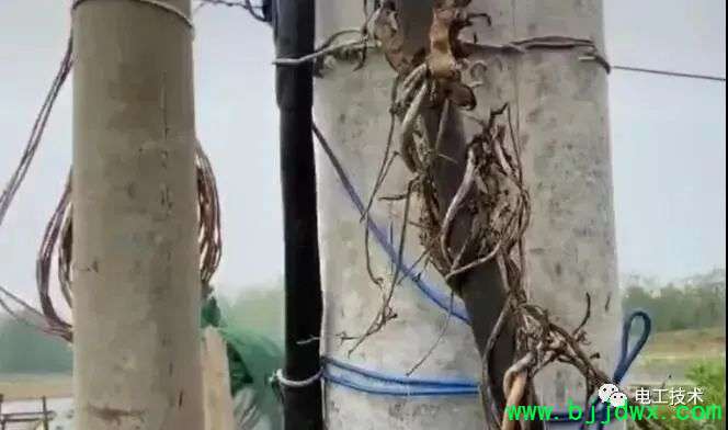

一般人或者一般电工看不出这个电表已经被偷电了!
电工去山区巡视时,无意中发现的,没注意看,根本不知道被偷电。据旁边同事说,这是个伪装高手,你能看出哪里被偷电吗?
电友A:蓝线没仔细看,一般以为是固定电表箱绑在电线杆上用。实际已经搭进表前一红相了。
电友B:见过高手偷电,进户线太长弧形最底点刚好落在窗飘板上,搭一条相线偷了一年多,还是别人告发的。
电友C:蓝色看似固定电表的线也连接了第一相传出去外面,但这个手法太粗了。
