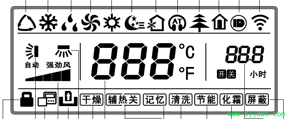

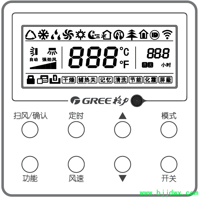

1 、节能功能设置
关机状态下,同时按下“定时”+“▲”键持续5秒钟,进入节能设置,此时显示“节能”文字或图标以及制冷模式图标,“节能”文字或图标闪烁,在温度区域显示上、下限温度,用“▲”、“▼”键设定温度上下限(设定范围为16-30)。这个功能设置成功之后,线控器温度到达下限后就不可设置了。比如设定为26℃,线控器温度就不能设定为25度。
按“模式”按键切换制冷、制热模式,单冷机型只能设定制冷节能下限温度,无法切换至制热节能上限温度设定。在节能设定过程中任意时候按下“扫风/确认”键则保存各个模式的节能设定温度和节能使能状态,启动节能功能。
取消方法:启动节能功能后,关机状态下,再次同时按下“定时”+“▲”键持续5秒钟,则取消节能。
2 、低温除湿功能设置
在除湿模式下,当设定温度为16度时,连续按两次“▼”键,设定温度显示为12度,此时进入低温除湿。
低温除湿开启时,可以直接按“▲”键或者转模式退出低温除湿。
温馨提醒:开启除湿功能,出风口会出现凝露现象,属于正常现象,风速调高以后,出风口凝露消失!
3 、童锁功能设置 (防止孩子乱动空调
无故障开机或关机状态下,同时按“▲”键和“▼”键5秒线控器会进入童锁功能,液晶显示“
”;再次同时按“▲”键和“▼”键5秒后退出童锁功能。
注意:童锁状态下其他按键均不响应,断电上电会记忆,必须是组合按键才能解除。
4、 记忆功能设置
关机状态下,同时按“模式”和“▲”键5秒可切换记忆或非记忆的状态。记忆设定时,“记忆”显示。
如果未设定记忆功能则掉电再上电时,空调为关机状态。如果线控器设定了记忆功能,线控器掉电后重新上电时,将会恢复到掉电前的运行状态。
注意:掉电记忆功能也有弊端,如果你外出前空调停电了,你没有开空调离开家,等你回来时,空调还在工作!
5 、华氏与摄氏温度切换
在关机状态下,同时按下“模式”键和“▼”键5S,显示板将会进行摄氏温度与华氏温度功能切换。
6、 环境温度查询
关键数据来了,风管机关机或开机状态下,长按“确认”键5秒钟,进入环境温度查询界面,此时定时区域显示环境温度类别01或02,环境温度区域显示该类别所对应的环境温度。其中01代表室外环境温度02代表室内环境温度。按“模式”键可以在类别01和02之间切换。按“模式”以外的按键或者接收到遥控信号将退出查询状态,如果没有任何操作20秒后自动退出。
