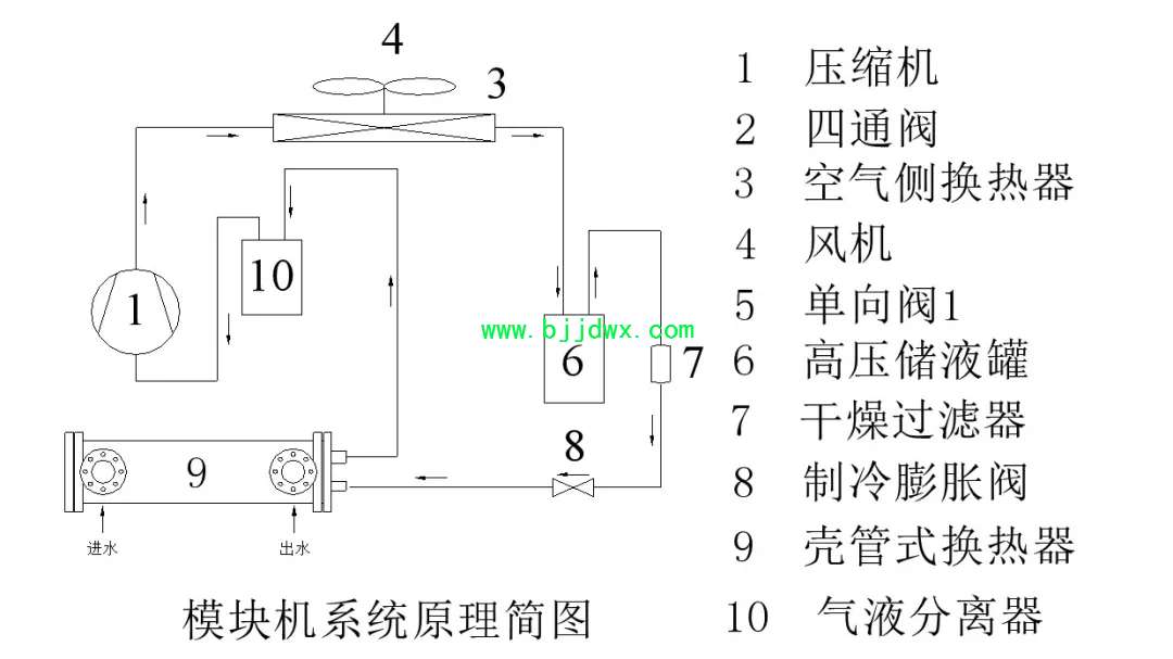

先熟悉一下模块机的工作原理,以单冷模块机为原型:
制冷循环时,来自室内换热器的低温、低压制冷剂气体被压缩机吸入并压缩成高温、高压气体,经过四通阀排入室外换热器,在与室外侧空气进行热交换后,冷凝成为制冷剂液体,经毛细管节流降压、降温后进入室内换热器,在与室内需要调节的空气进行热交换后成为低温、低压制冷剂气体。如此周而复始地循环,达到制冷的目的;

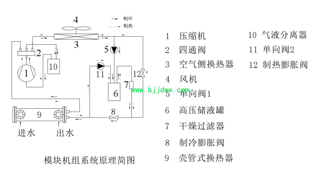

制热循环时,制冷剂的流动方向与制冷时相反,压缩机排出的高温、高压制冷剂气体在经过四通阀后直接进入室内换热器,通过离心风机的作用,向室内空气放出热量,并被冷凝为制冷剂液体,经外机主辅毛细管节流降压后在室外换热器中吸收热量,变为低温、低压制冷剂气体,经四通阀回到压缩机,完成一个热泵制热循环,如此周而复始地循环,达到制热的目的。
