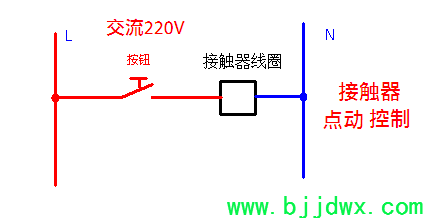

从最简单电路开起,可能有的认为太简单,不过我认为只有从简单的练起,才能理解复杂电路。 所谓原理,先有 工作原理:我们首先必须知道我们要做什么。后有 控制原理:我们根据需要,研究,设计我们的电器控制电路,以满足需要

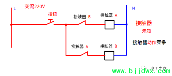

这个是启动优先,不过用的很少!必须说明才行,不然新手可不懂这些
实际已测试,两者存在这不确定性!总会有一个先吸合!先吸合的跟线阻大小没有关系。
