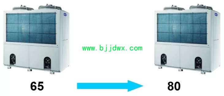

格力MR系列模块机每个系统可以连接最多3个模块,不仅相同冷量模块可以组合,不同冷量模块也可组合,冷量组合可以是表中任意红色字体表示的倍数。
型号是LSQWRF65MR/NaA,LSQWRF80MR/NaA,主流销售为65热回收模块机。

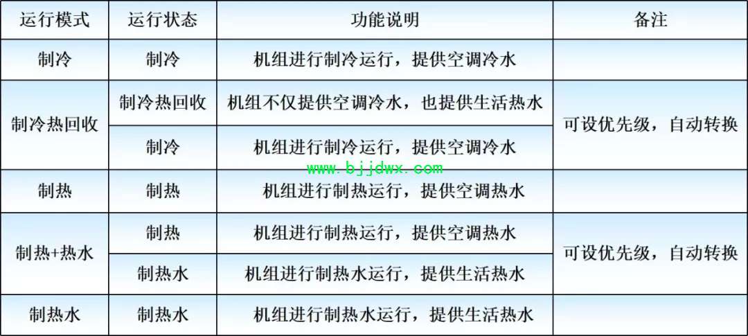

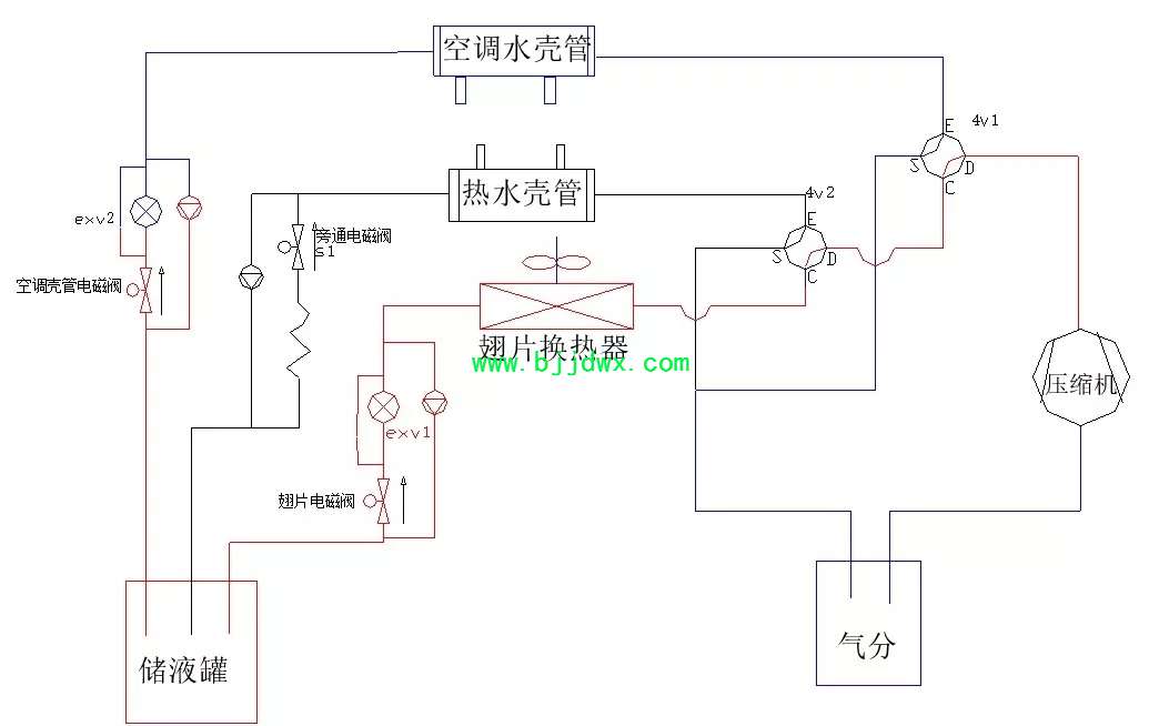

MR系列模块式热回收机组具有五种工作模式:

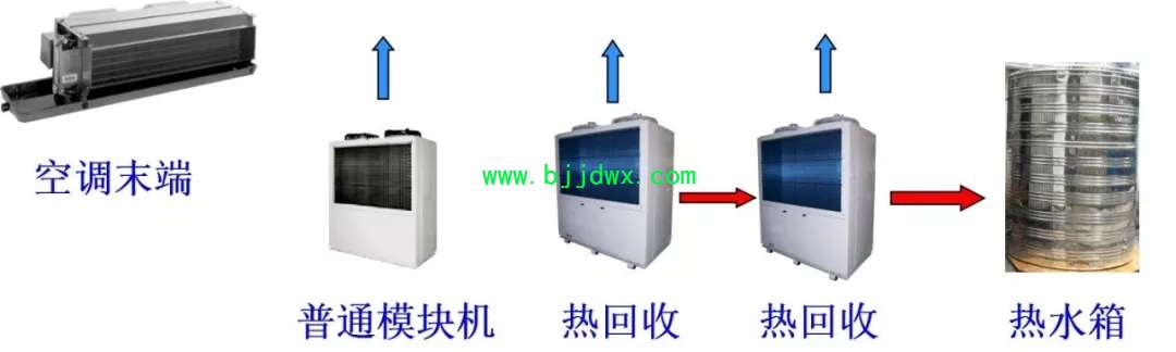

MR系列—系统图

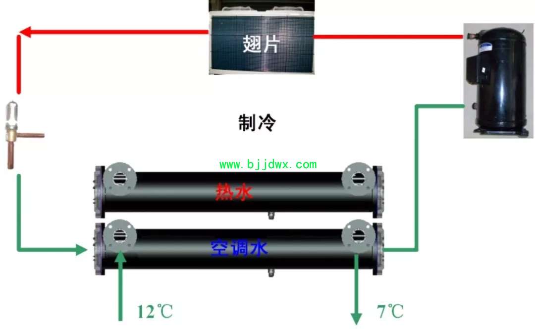

MR系列—制冷流程图

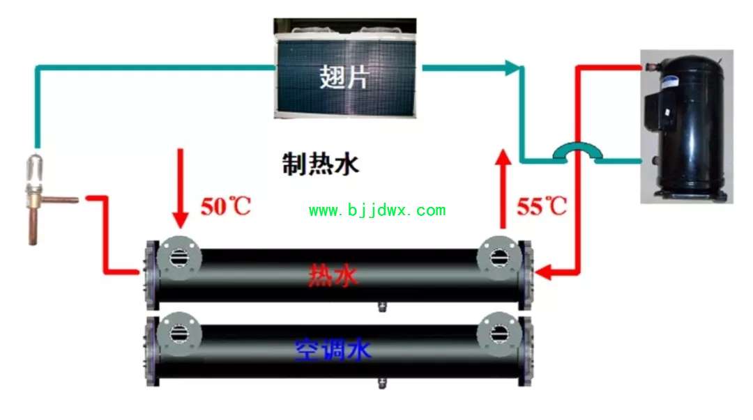

MR系列—制热水流程图

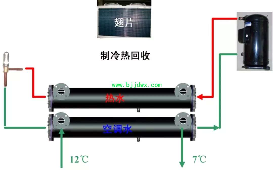

MR系列—制冷热回收流程图
制冷热回收过程是最节能的,格力所采用的是全热回收。不同于其他品牌的部分回收热源。

1)、组合灵活:系列内同一型号可以组合,不同型号之间也可以任意组合;
2)、扩展性强:可以与普通模块机在同一个水系统中使用(控制器另外使用);
