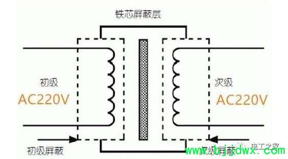

220V转220V的变压器叫做隔离变压器
其实隔离变压器是大有用处的。隔离变压器的初级和次级绕组圈数相同,利用电磁感应原理,使得输入和输出电压一样。
隔离变压器可以避免触电
交流电的火线(L)跟大地的电势差为220V,如果不小心触摸就会触电;因为隔离变压器的输入绕组和输出绕组是完全绝缘的,隔离变压器的次级不与大地相连,任意一条线与大地都没有电势差,只接触一条线就不会触电,更为安全。
由于初级和次级完全断开,还可以起到防干扰的作用。车床控制、维修电源、空调等都会使用隔离电源。
