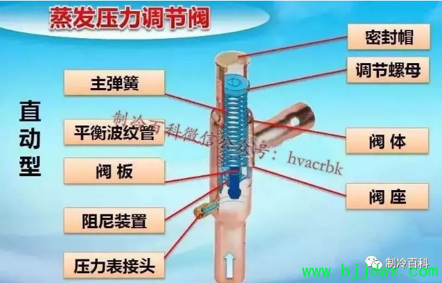

1、蒸发压力调节阀的作用
蒸发压力调节阀一般用于一台制冷压缩机既负责为高温冷库供冷,又要为低温冷库供冷的一机多库的制冷系统中。蒸发压力调节阀一般安装在高、低温冷库蒸发器出口管道上,用以维持系统各不同温度和工作压力蒸发器中蒸发压力的稳定,蒸发压力调节阀分为直接作用式和控制式两种。

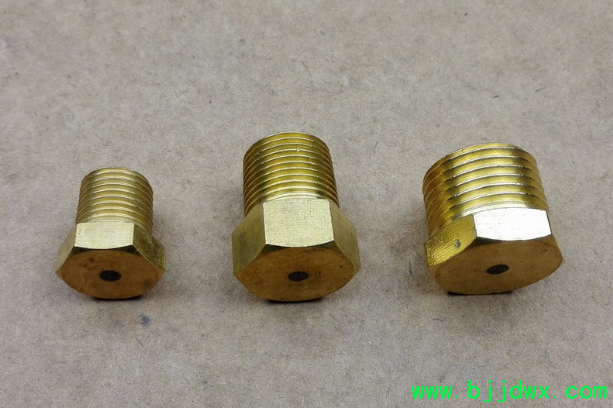

4、易熔塞的作用
在使用氟利昂为制冷剂的中小型冷库制冷系统中常用易熔塞来保证高压储液器的安全。易熔塞中铸有易熔合金,易熔合金的熔化温度很低,一般在75℃以下。易熔合金的成分不同,其熔化的温度也不同。易熔合金熔化的温度参数在制冷系统中使用时,可根据系统中要控制的压力大小来选择不同易熔合金熔化温度和成分的易熔塞。
制冷系统工作时,如果储液器中的压力骤然升高,其中制冷剂的温度也会随之升高。当温度升高到易熔合金熔化温度时,易熔合金立即熔化,形成空隙,储液器中的制冷剂被释放到大气中,从而保护了人身和设备的安全。易熔塞熔化后,要重新浇铸易熔合金,并经过检漏后方能继续使用,一般在维修过程中多采用更换的方式。
