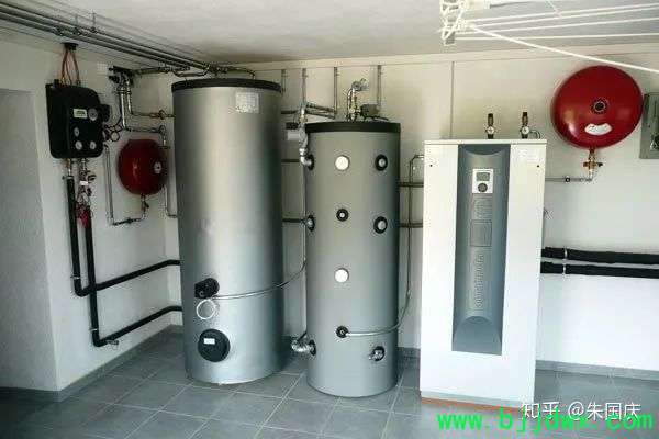

缓冲水箱在水机二联供系统中,很多人并不是特别理解它的作用,简单的来讲,缓冲水箱是用在水系统中增大小型系统的水容量、消除水锤音、储存冷热源的水箱,那么缓冲水箱的具体作用是什么?当系统设计为一次侧系统或二次侧系统时,它在系统中作用是一样的吗?很多人不是太清楚,今天来详细讲解一下
缓冲水箱的主要作用
降低主机频繁启动次数,延长主机寿命
当空气能热泵采暖系统中循环水量有限时,主机会很短时间内达到设定温度,这时候主机会停止工作,然后在短暂的时间内,水机达到主机的启动条件,主机又开始启动
主机在启动的时候最为费电,这样频繁启动主机会大大减少主机的使用寿命和增加能耗
如果系统装有缓冲水箱,相当于增加了系统水容量,系统温度变化平稳了,主机启动次数自然减少了,其使用寿命就会大大延长,节能省电
防止系统堵塞
各个地区水质差别比较大,在户式采暖系统中,因为其是闭环系统,时间长管道里的水会形成水藻泥,再加上水中的其他杂质,慢慢积少成多,可能会导致系统堵塞,而导致系统水流量不够,主机频繁报故障
如果系统装有缓冲水箱,当循环水流动的时候,循环水再水箱的流速变慢,杂质会通过循环慢慢积存到缓冲水箱底部,系统中的水质会更好,缓冲水箱底部会设有排污阀,清洁起来比较方便
高效除霜
冬天使用时,当室外温度-3°-5°之间,空气能热泵主机容易结霜,机组在反向制冷会消耗管道内的热量,如果水系统水量少,除霜时间拉长,会造成管道内水温降低,导致室内温度的波动
如果系统装有缓冲水箱,在除霜的过程中,水箱有一定的温度,这样可以在短时间内完成化霜,并且消耗热量小,避免主机除霜造成室内温度波动,温度系统的终端效果
自动排气,保证系统温度运行
水机二联供系统运行时,水温高低反复会产生气体,如果这些气体不及时排出,会造成系统不稳定,导致主机报故障,甚至损坏水泵等其他部件
水管连接是上进下出,这样水箱的气体会积存在上部空间,闭式系统内的压力会自动讲气体从上面排气阀排出,这样的话,缓冲水箱底部出水口接入水箱吸水口因为没有气体,所以可以保护水泵,保证系统正常工作
能够迅速排气,还可以降低调试时间和难度,如果系统有气,流量开关会经常报警,主机会高压保护,使得调试时间大大延长
如果系统装有缓冲水箱,不但系统换热更快,还可以降低报故障率,让调试时间大大缩减
水力去耦合,保护主机不受末端影响
缓冲水箱在水机二联供系统还有一个名字——耦合罐,主要是解决系统水力平衡问题,目的将采暖系统不同循环管路分开,这样一来所有循环管路均不受其他管路影响
这也是我们常说的二次系统,主机和水箱是一个独立的循环系统,水箱和末端是一个独立的循环系统,主机和末端没有直接联系
主机只对水箱加热,达到设定温度就停止或启动,不会受到末端影响,这样主机的稳定性大大增加,因为热泵主机都会有个最小流量值,低于最小值,制热时候系统报高压,制冷的时候系统报防冻
以上分析了缓冲水箱的五大重要作用,当然,仅仅知道缓冲水箱的作用还不够,水箱选型也非常重要,选小起不到节能作用,选大,开机水温下降的慢,开机很久末端才冷下来,而且占用空间也大,要让水箱在系统中发挥出应有作用,还要解决水箱大小选型、水箱开口、水箱安装等等问题。.
