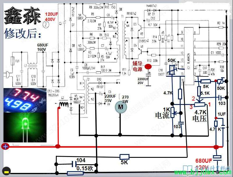

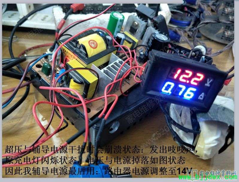

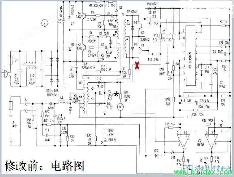

摘要: 本文介绍的是一款电动车48V/3A充电器改造成可调电源的过程,具体请看图片。最高电压与电流值展示0起调状态极限交流电压与电流值这些数值基本与数字万用表测出结果相符充电器正面背面图 修改前电路图修改后电路图阻值 ...
14362869389668
修改前电路图
修改后电路图
阻值参数
外插电源利用
0.15欧电阻制作效果图
