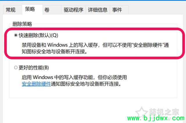

解决方法一:
鼠标右键点击“此电脑”,点击选择“管理”,再点击“设备管理器”,打开设备管理器之后展开“磁盘驱动器”,找到对应的移动硬盘,鼠标右击移动硬盘上,选择“属性”,在“策略”的选项卡中,选用“快速删除”。在键盘上按下Ctrl+Alt+del组合键打开任务管理器,结束“Windows资源管理器”进程,等待一段时间后硬盘停转(可能是二三十秒左右),停转后即可拔出硬盘。再在键盘上按下Ctrl+Alt+del组合键打开任务管理器,点击左上角“文件”,选择“运行新任务”,输入“explorer.exe”,并确定即可新建资源管理器。

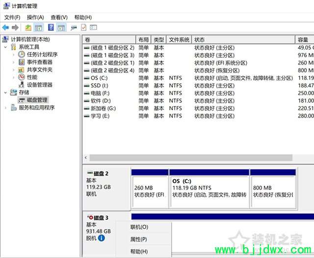

解决方法二:
鼠标右键点击“此电脑”,点击选择“管理”,来到计算机管理再点击“磁盘管理”,右键磁盘(您的移动硬盘) 选择脱机,在脱机后就可以弹出移动硬盘啦,下次点下联机就可以了。注:本电脑是Win10专业版,win10家庭版可能没有脱机功能。
