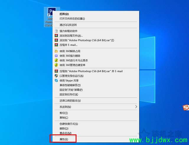

具体解决方法:
1、举个例子,我的PS软件显示窗口与软件上的文字很小,我们在这个软件图标上右键选择“属性”,如下图所示。
Win10电脑屏幕分辨率过高导致部分软件显示小的解决方法
