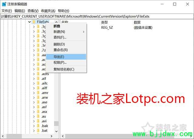

1、按下键盘上同时按下“Windows键+R键”组合键打开运行,或者鼠标右键点击“开始菜单”,点击“运行”,在运行中输入“regedit”打开注册表编辑器,如下图所示。
Win10桌面图标和任务栏图标一直闪烁不停刷新的解决方法
2、我们在注册表编辑器中,依次展开至“计算机\HKEY_CURRENT_USER\SOFTWARE\Microsoft\Windows\CurrentVersion\Explorer\FileExts”,将将FileExts整个注册表项右键导出备份,备份好之后,先不要关闭注册表编辑器。

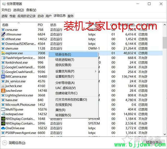

3、同时按下Ctrt+Alt+Del组合键打开任务管理器,将资源管理器(即explorer.exe)进程结束掉。

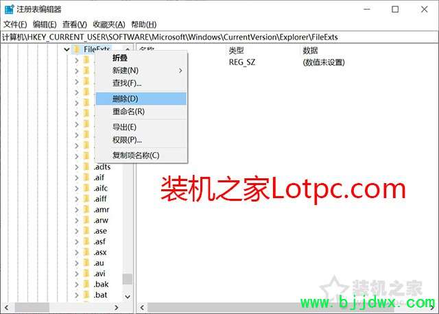

再到注册表编辑器删除“FileExts”项,删除之后在键盘上按Ctrl+alt+del,在蓝色的画面中找到右下角电源图标,将电脑重启一下就可以解决啦。
Win10电脑桌面图标和任务栏图标一直闪烁不停刷新的解决方法
