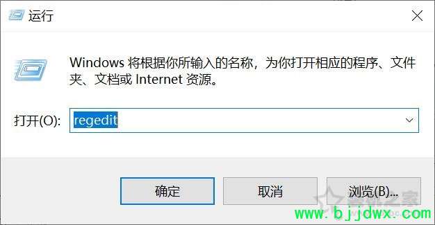

如果操作过,磁盘占用率恢复正常了,解决了win10磁盘100%的问题,说明就是这个问题导致的,但是我们将电脑重启之后,这个“服务主机:unistack服务组”进程依然会启动,但是我们要如何让“服务主机:unistack服务组”开机之后不启动呢,那需要在注册表中操作一下了。
首先我们在键盘上按下“Win键 + R键”组合键调出运行,在运行中输入“regedit”打开注册表编辑器。
win10磁盘100%各种卡死怎么办?Win10磁盘占用达到100%解决方法
在注册表编辑器中依次展开定位到:
