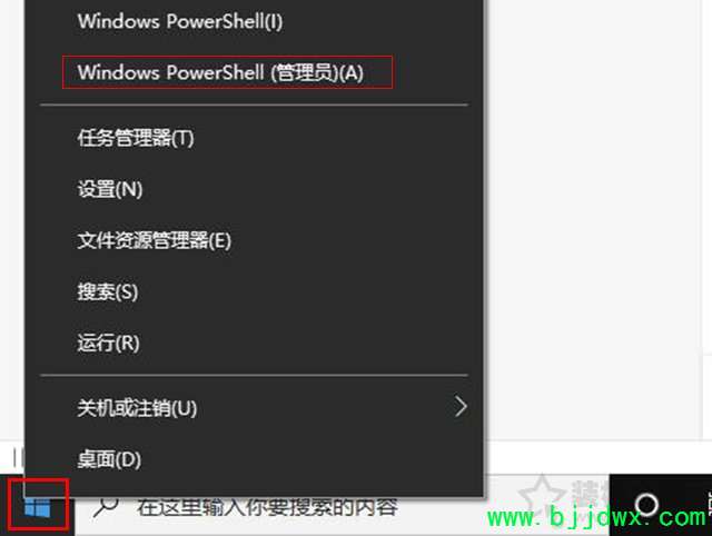

首先我们鼠标右键点击“开始菜单”,选择Windows powerShell(管理员),如下图所示。
Win10应用商店不见了怎么办?Win10系统中没有应用商店的解决方法

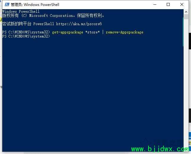

在windows powerShell的窗口中,我们输入如下命令(可以直接复制进入),并回车键执行命令。
  • get-appxpackage *store* | remove-Appxpackage

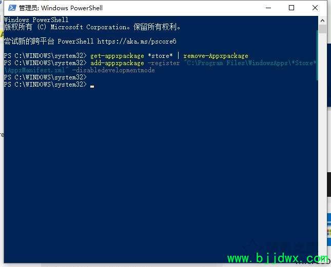

再次输入如下命令(可以直接复制进入),并回车键执行命令。
  • add-appxpackage -register "C:\Program Files\WindowsApps\*Store*\AppxManifest.xml" -disabledevelopmentmode

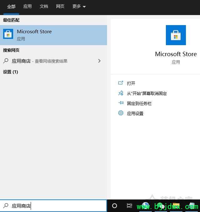

分别执行以上的两条命令之后,就可以解决没有应用商店的问题啦。
