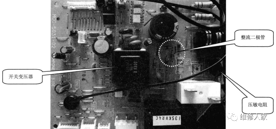

电源电路中的熔断器主要功能是保护电路在电流升高的情况下,造成负载电路的损坏。如果电源电路中的熔断器被反复烧断,说明电路中有被击穿元器件或短路的线路。
在检测反复烧熔断器的故障时,可以应用万用表欧姆挡进行阻值检测,以判定电路的短路部位。同时,还可釆用分割法来检査,如可通过断开变压器次级绕组,通电试机,假如还烧熔断器,说明烧熔断器是因为压敏电阻或瓷片电容存在短路,否则,是因为变压器或整流管二极管等有短路现象,如图所示。

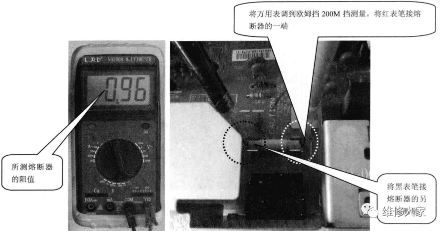

在电源电路中,熔断器故障率是比较高的,在检测其他元器件之前应先检测熔断器是否被损坏,可以利用万用表对熔断器的阻值进行测量,通过观察阻值的方法来判断熔断器是否损坏,操作方法如下图所示。
如果实际测得熔断器的阻值比标注阻值小,考虑测量时可能有接触电阻存在,属于正常值。如果测得数值为无穷大,则说明熔丝被烧坏。此时应该进一步检査电路,否则即使更换新的熔断器后,还有可能被烧坏。

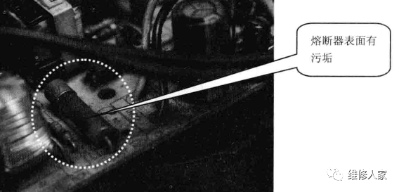

(2) 熔断器表面有污物而且熔丝熔断
如果观察到熔断器表面有黄黑色污物,而且能够看清内部熔丝的熔断形状,通常是由于开关管和开关集成电路被击穿所致,如图所示。

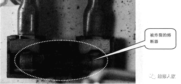

(3) 熔断器严重炸裂
这种情况一般不常出现,大多数是电源直接短路造成的,需要对整流电路前的电路仔细检查。
