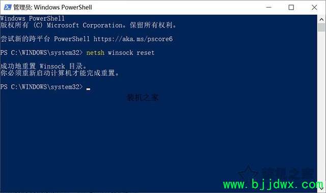

尝试重置网络,首先我们鼠标右键点击“开始菜单”,选择“Windows powershell(管理员)”,在windows powershell窗口中输入如下命令,并且回车键执行,重启电脑
  • netsh winsock reset
Win10网络图标消失不见了无法连接网络不能上网的解决方法

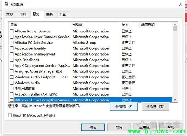

鼠标右键“开始菜单”,选择“运行”,或者直接按下“Windows键+R键”组合键调出“运行”,在运行中输入“msconfig”,在“服务”选项卡中将所有的程序服务点击“全部启用”,点击“应用”并确定,重启电脑。

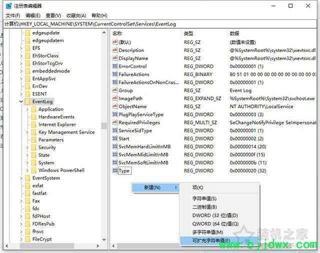

在Win10 1809版本上,可能安装了校园网netkeeper,会导致任务栏网络图标不见的问题。解决方法是,鼠标右键“开始菜单”,选择“运行”,或者直接按下“Windows键+R键”组合键调出“运行”,在运行中输入“regedit”命令打开注册表编辑器,依次展开至以下路径:
  • 计算机\HKEY_LOCAL_MACHINE\SYSTEM\CurrentControlSet\Services\EventLog
在右侧窗口空白处,我们鼠标右键点击选择“新建”,选择“可扩充字符串值”,创建好之后,右键此值重命名为ServiceDll。

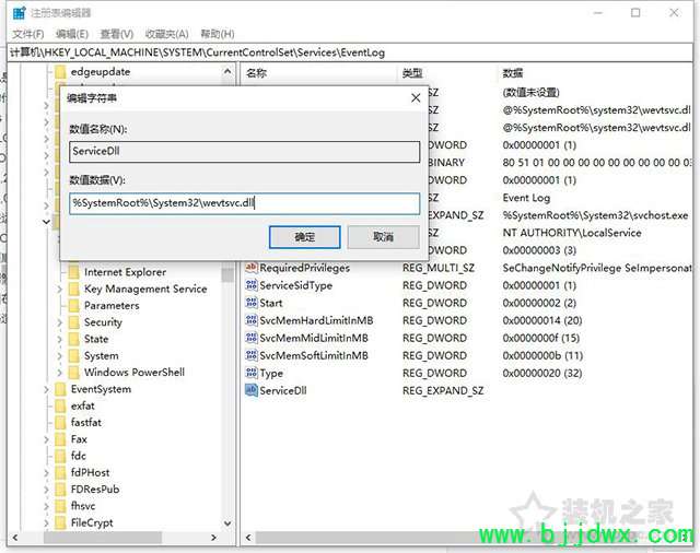

鼠标双击进入新创建数值名称ServiceDll,将数值数据修改为%SystemRoot%\System32\wevtsvc.dll ,并且点击确定,如下图所示,重启电脑。
