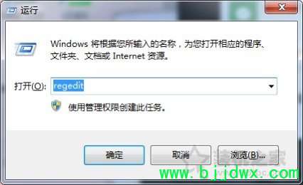

1、在键盘上按下“Windows键+R键”组合键即可打开运行,在运行框输入:“regedit”命令,按下回车键确定,即可打开注册表编辑器;

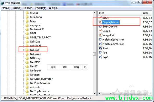

2、在注册表编辑器中依次展开如下路径:
  • HKEY_LOCAL_MACHINE\SYSTEM\CurrentControlSet\services\Ndisuio

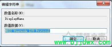

3、双击打开“DisplayName ”值,将其数值数据修改为“NDIS Usermode I/O Protocol”。

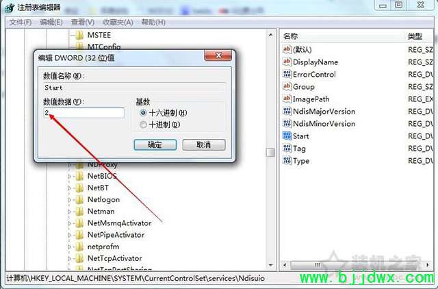

4、再双击打开“Start ”,将其数值数据修改为“2”,并且点击确定。

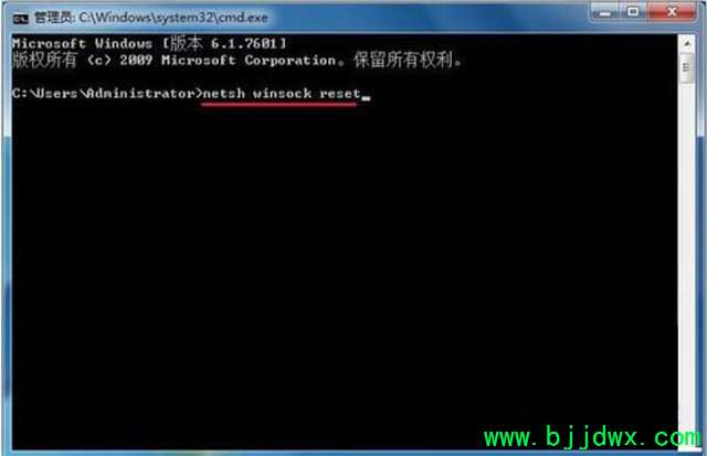

5、在键盘上同时按下“Win+R”调出运行,输入“CMD”,确定之后便可打开“命令提示符”,如果需要管理员身份,就进入C:\Windows\System32目录,找到cmd.exe,右键管理员身份运行,个人建议使用管理员身份运行。
6、在CMD命令中输入“netsh winsock reset”命令,并按下回车键,系统会提示重置Winsock目录成功。
