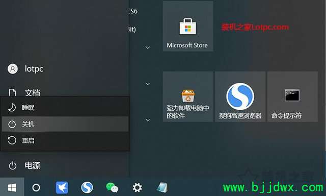

Win10系统没有休眠模式的解决方法

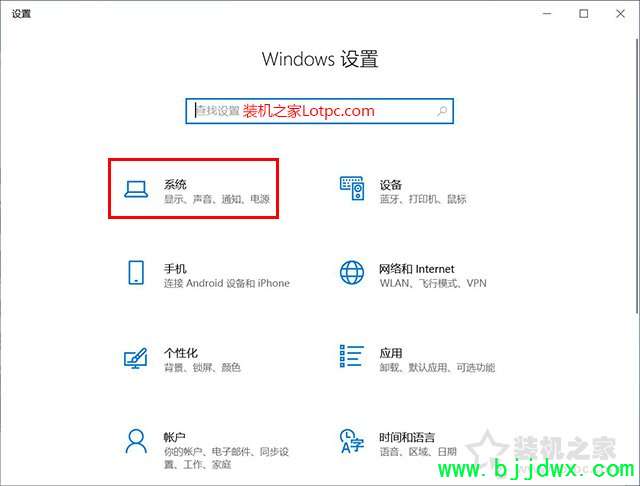

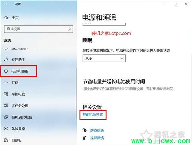

首先我们点击“开始菜单”,点击“设置”,进入到Windows设置界面,我们点击“系统”选项,如下图所示。
Win10系统没有休眠模式的解决方法

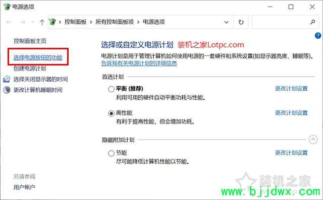

点击“电源和睡眠”,在右侧窗口中我们点击“其他电源设置”。
Win10没有休眠选项怎么办?
点击“选择电源按钮的功能”。

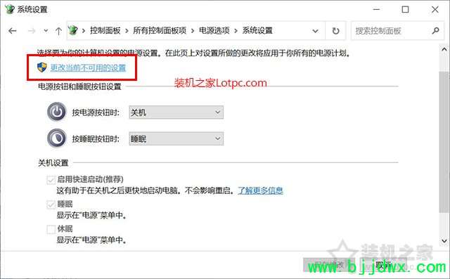

如果关机设置下面的选项是灰色的,我们点击“更改当前不可用的设置”。
Win10系统没有休眠模式的解决方法

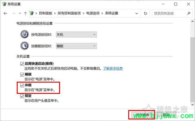

这时候,我们勾选休眠选项,并点击保存修改按钮。

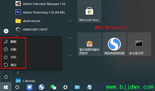

这时候,我们就可以看到电源选项中,多了一个休眠模式。
