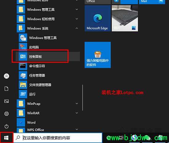

在对方的电脑(被控端)进行设置,首先我们点击“开始菜单”,下拉找到并展开“Windows系统”,点击打开“控制面板”。
Win10提示“QQ远程系统权限原因,暂时无法操作”的解决方法

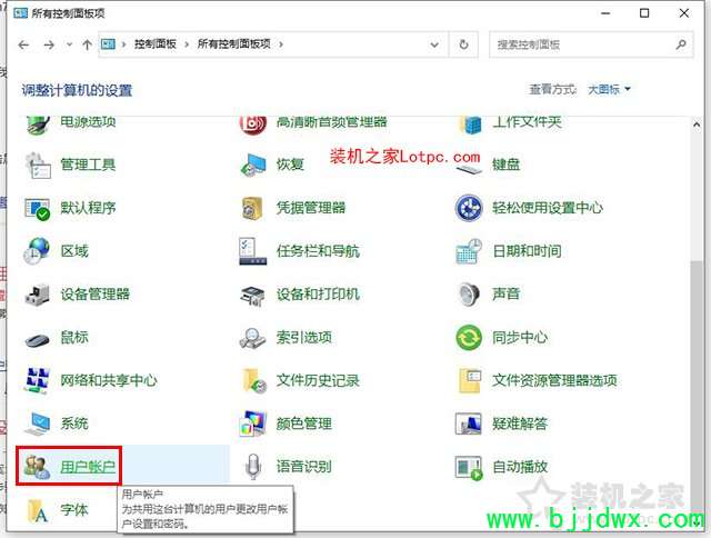

在控制面板中,查看方式修改为“大图标”,我们点击“用户账户”选项。

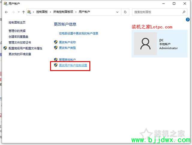

再点击“更改用户账户控制设置”。

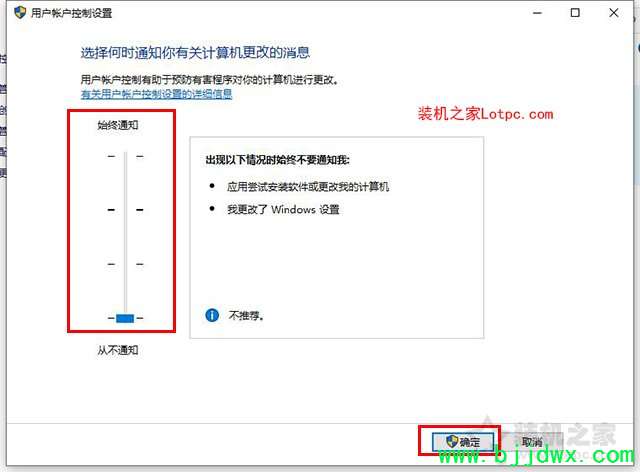

将用户账户控制设置的通知拉到最低--从不通知,点击确定按钮。

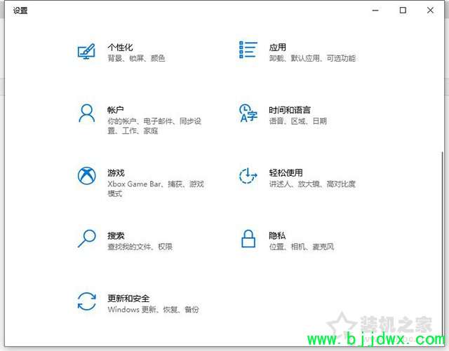

再点击“开始菜单”,点击“设置”,在Windows设置中点击“更新和安全”选项。

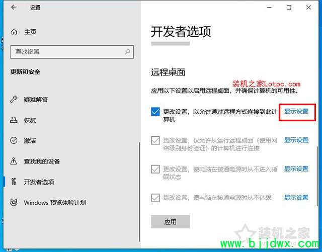

点击“开发者选项”,在左侧窗口中远程桌面下面,将勾选的“更改设置,以允许通过远程方式连接到此计算机”,点击“显示设置”。
