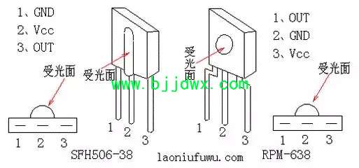

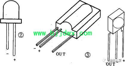

空调遥控接收头异常,多表现为遥控不起作用,但有时也会引起一些特殊故障,如空调不启动,自动开机或自动关机等。
例1:某餐厅长虹大清爽空调经两拨人修后均说是主板坏了。接通电源后按启动键,不能启动且屏上部无字符,用遥控板也不能启动。拆开内机后,按通常的检查主板的办法首先测供电各组电压,正常;CPU供电、复位脚电压及晶体均正常,各按键也无短路漏电现象,进一步查三个感温头电阻值正常,与感温头并联的瓷片电容无漏电短路现象。难道真是主板坏了吗?仔细一想还有接收头未查。取下一测,接收头的三个脚间电阻均为二十几欧。换新后试机,空调运转,屏显也正常。
例2:一台奥克斯KFR一32QW/E空调,用户反映有时候没有开机,就自动运转起来,而在正常使用时它又会自动停机。有了例1的经验,先换接收头再试机,空调正常了。测原机接收头电源与信号输出脚的电阻总是在来回变化。
例3:一格力1.5匹壁挂空调,电源灯亮,但空调不启动。拆开机盖,取下接收头小板,焊下接收头后开机空调运转正常,换新接收头后一切正常。以上实例说明,对于一些类似主控板问题的故障,可先检查或代换接收头,以防走弯路。
