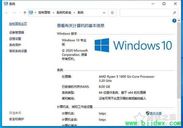

首先我们鼠标右键“此电脑”,选择“属性”,在左侧选择“控制面板主页”,或者在桌面右下角处直接搜索“控制面板”。

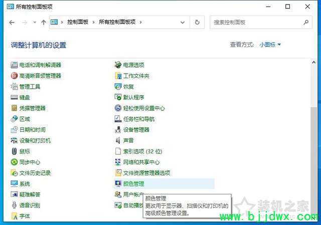

在控制面板中,我们将查看方式修改为小图标,点击选择“颜色管理”。

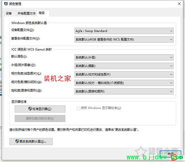

在颜色管理界面中,我们点击切换至“高级”选项卡,将设备配置文件改为:Agfa:Swop Standard选项,并点击关闭按钮。
Windows照片查看器无法显示此图片,内存可能不足的解决方法
我们再去打开那张图片看看是不是可以打开了。
