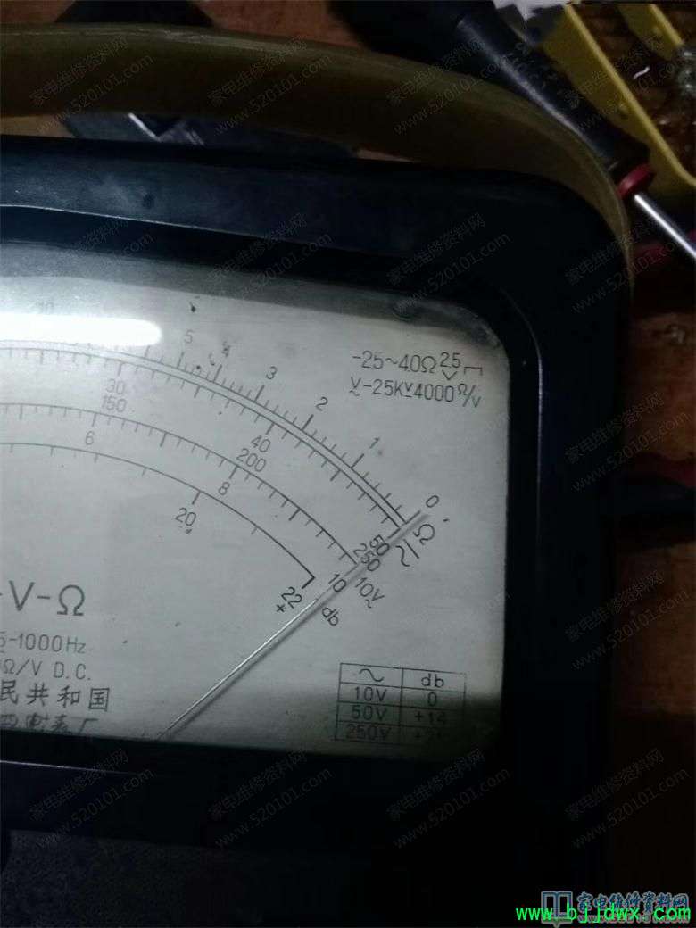

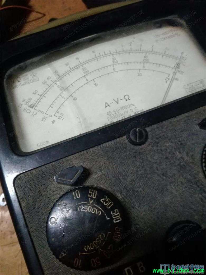

拆开检查表针已经脱开,游丝乱了。表头线圈也脱线了,轴承脱胶。最坏的打算是在网上找一个500型的动圈回来自己搞,仔细检查后发现线头还能看到,可以搞。拆开外壳掀开表头。看看这表的核心,如下图所示。

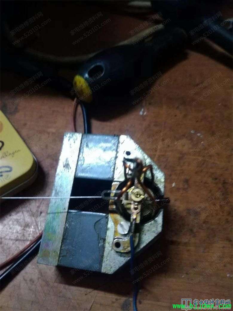

拆下表盘用铜线搞个十字叉,图片没有拍磁短路铁块。记住一定要装上短路块再拆下线圈。不然会退磁。切记!

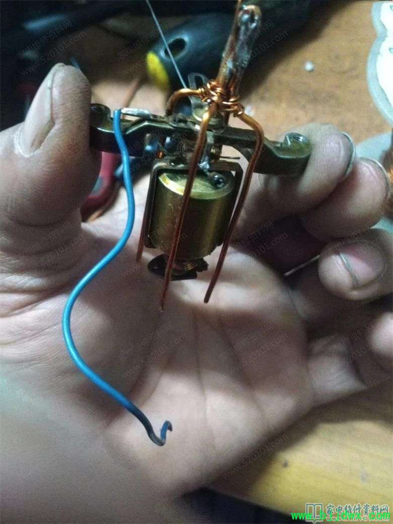

看看表头的游丝,座都脱胶了。
外磁铁上面贴的就是短路铁块,随便找来用的。

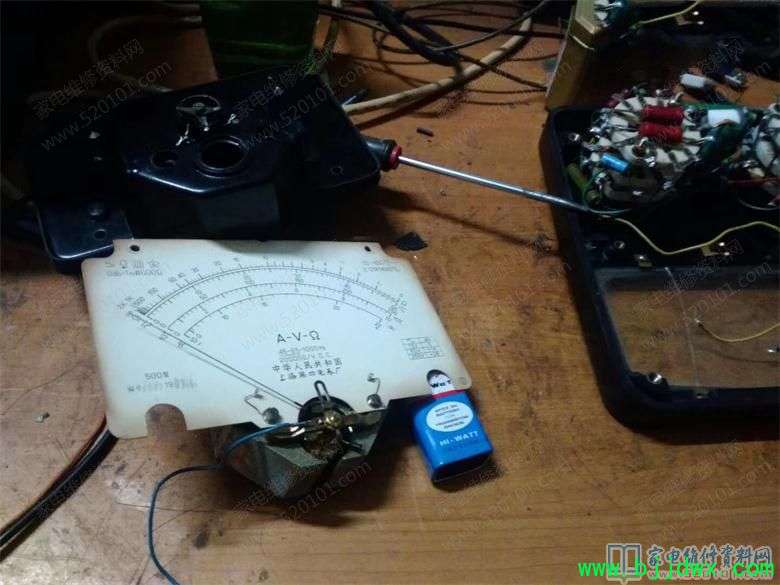

漫长的焊接上胶过程。这里用了两个小时。主要是晚上灯光暗,还有用的纸片太软,用专用的梯型尺会快很多。

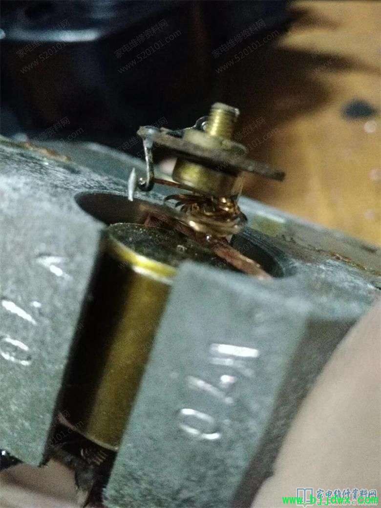

焊上后准备安装。

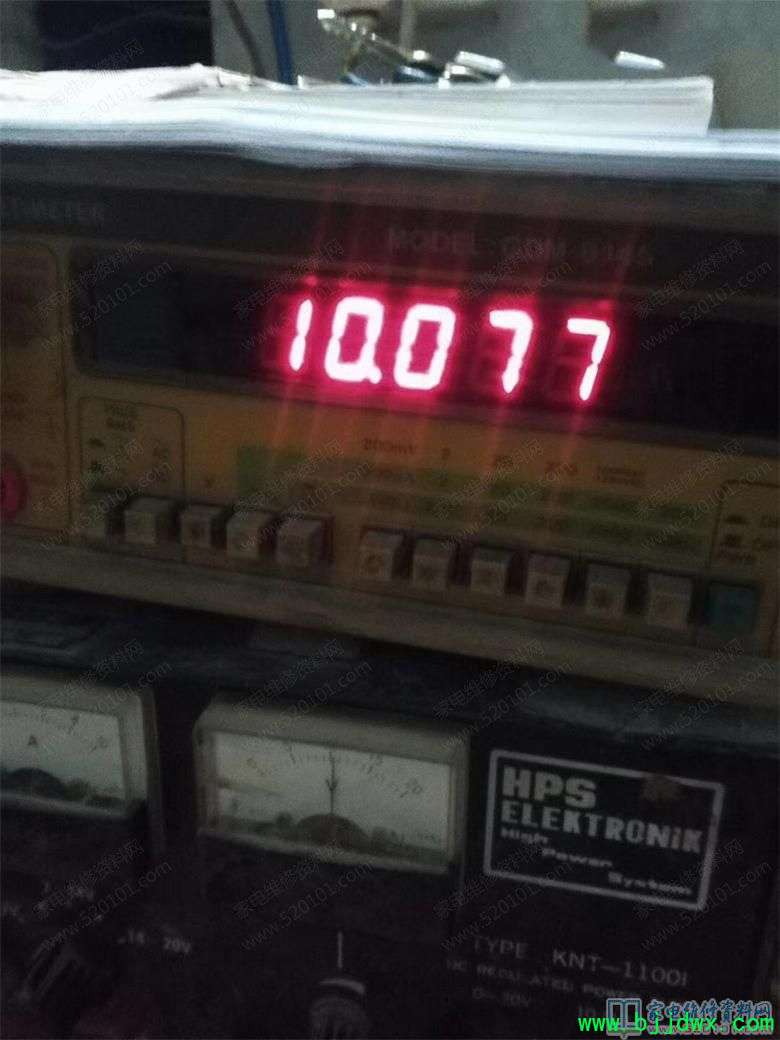

上稳压电源调到10V输出。校准表用的是固伟8145。
完美的指示。在误差允许范围内。
修复完成。除了表玻璃太薄找不到外。
