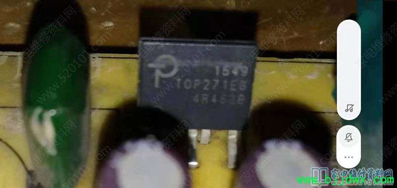

上网查找,得知1脚是电源端,用万用表量了一下,电压正常,维修一时陷入困局,再次测量输出电压,有时有2-3V的电压,说明高压电路已经自己起振,而给高压芯片top 271供电的辅助电源却没有电压,索性把上次改的18伏辅助电源串300欧电阻单独直接给1脚供电,久违的绿灯,果然亮起来了,维修道路已经打通,心中一阵窃喜,接下来就是要查变压器咯,用电阻档查看,辅助电源的绕组线圈不通,变压器的脚位,和我手头闲置的开关变压器对比,没有一个配得上,只能拆变压器修理了。

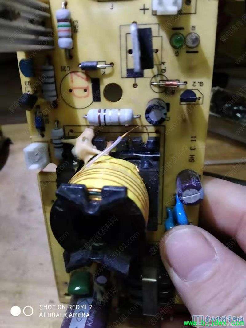

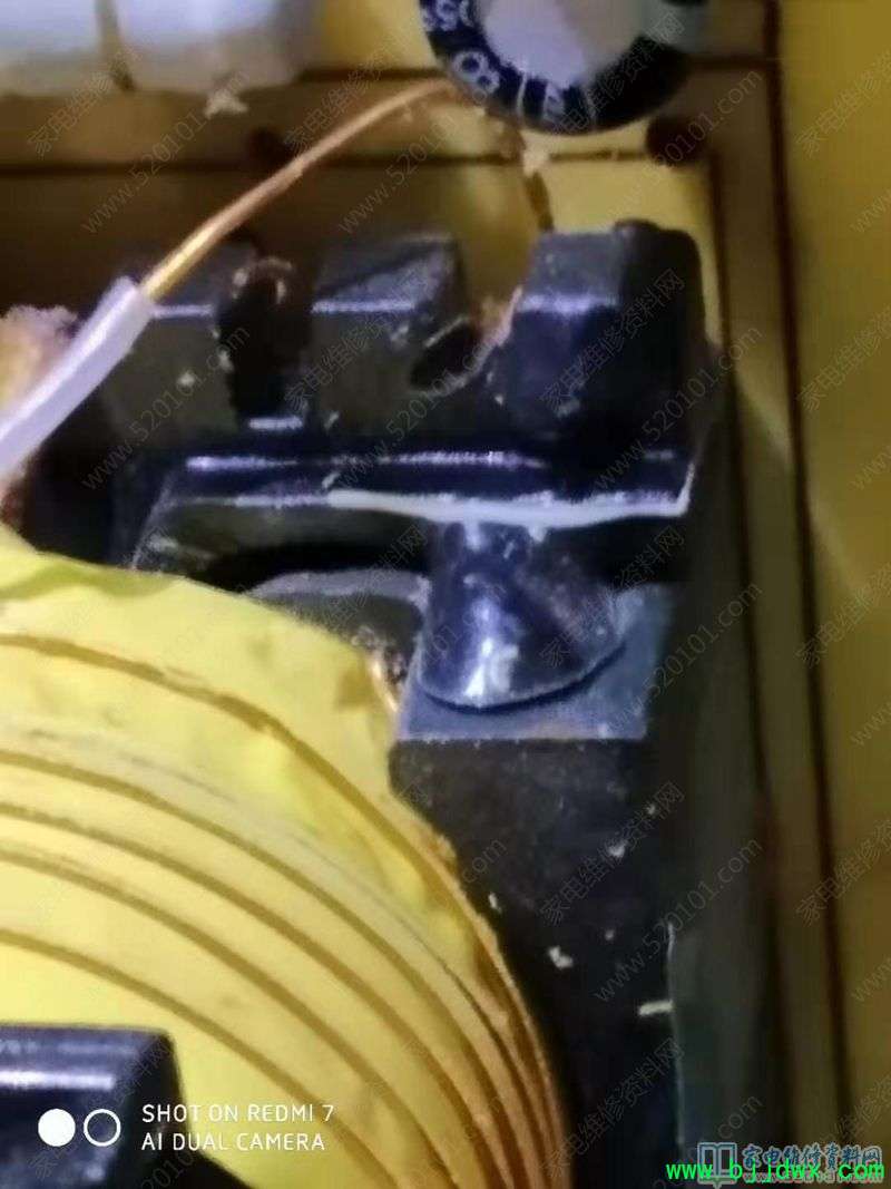

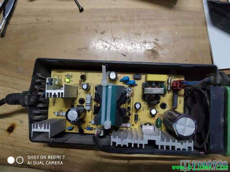

首先把周围碍手碍脚的元件拆下来,再把变压器上的胶布切断,用电烙铁加热磁芯,取下半个磁芯,再把包着线圈的胶布揭下,线圈断点赫然在目,运气真不错,断在最外层。总共10圈。全部拆下来,重新绕回去,差了几公分,随便找了一条细的铜线焊好就行了,装好所有原件,检查无误,插电开机,绿灯闪亮,装上外壳,拿到了电动车前插电试机,红灯闪烁,电扇运转,大功告成。
