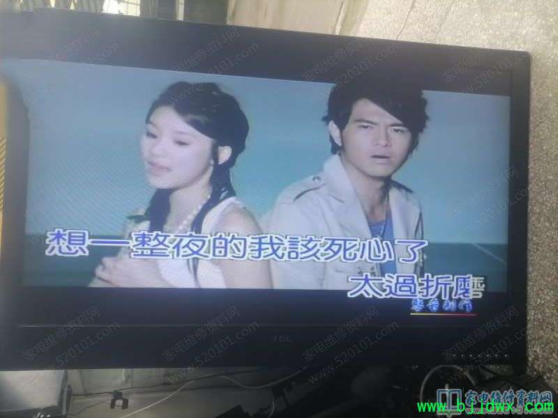

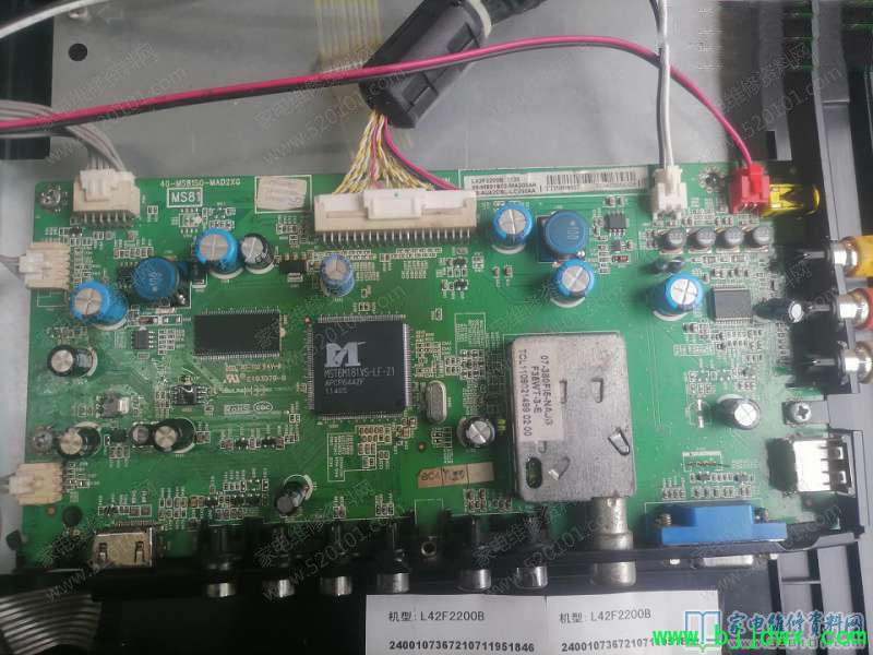

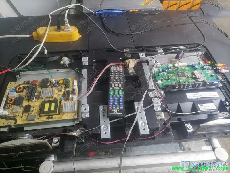

最近接修一台TCL王牌L42F2200B液晶电视,用户说貌似被雷击过,用户嫌太贵加上他自己也有电视在用所以就不修了,卖给我了。打开检查发现电源板坏,检测有3.5V没有24V,检查电源板得PFC电路发现电压不对,强制启动没用然后找半天故障故障在3.5V,通过光耦到PFC得芯片启动电压没有,检查是18V稳压二极管坏光耦也坏,换后还是没有电压奇怪了,结果又找到431漏电,换后正常。 然后上机,主板又是坏的,主芯片短路,而且短路得对方还是屏线信号脚位全接地了,在继续查郁闷了,逻辑板芯片也是坏的,我估计用户给别人修过没修好,还好用户没同意修。 这逻辑板便宜不想去折腾它,所以换了新的逻辑板,再来处理主板,淘来主芯片用自己自制未完工的BGA红外线拆焊台换上新芯片,然后试机,结果没用,不跑打印信息,芯片的复位,频率,电压都查过正常,那就奇怪了,继续换了内存,然后能识别芯片了,转查存储25/23,拆下来备份程序,然后换上新的储存,写入程序,然后跑打印信息,发现能跑了不过是乱码,估计是我码率或者通道没有选对。不管了,开机测各个电压都正常了,上机图像出来了,以上维修都是废了很长时间来查问题的,到此维修结束。 |
