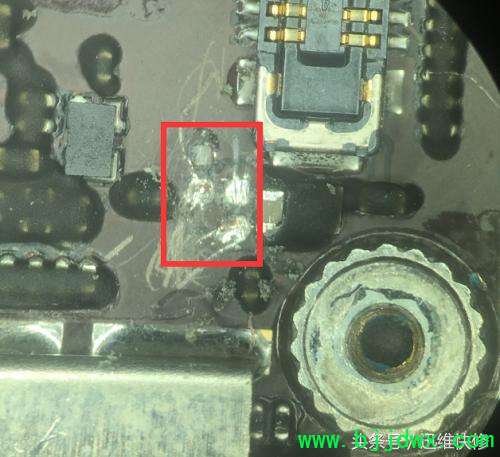

客户反映手机指纹失灵后耗电很快,换过电池后故障依旧。
机器到手后测试功能,除指纹外各项功能都是正常。拆机接可调电源,单板通电,触发瞬间电流会到200mA以上,判断可能是有供电短路。

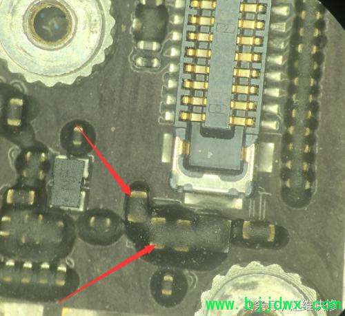

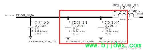

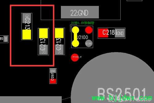

指纹异常就先打座子对地值,测量到指纹3V供电时,对地二极体值为0,判定指纹3V供电短路。用镊子挑掉此供电相连的滤波电容C2133,测量故障依旧,接着挑掉C2134测量对地值正常。
接可调电源看触发瞬间电流正常恢复到70mA左右。进系统测试指纹功能,添加指纹为蓝色,但是点开添加指纹显示失败无法添加。用手轻触指纹键2次可以正常进入单手模式,基本可以判定指纹没有什么问题,还原设置故障依旧。
征得客户同意刷机,激活过程指纹可以正常添加,到此故障修复。
