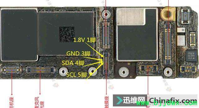

读信息写信息看似简单,但实际操作是有难度的。因为新机型的图纸没有流出,不知道屏幕的引脚定义。线路如何接?接错还会烧坏屏幕。根据我十多年的维修经验,稍微花点时间研究了下,就把读信息的脚位找到了,先把iPhone11的接线图献上。
揭秘!iPhone 11换屏后无原彩 提示屏幕无法验证是正品可这样解决
iPhone 11主板脚位图

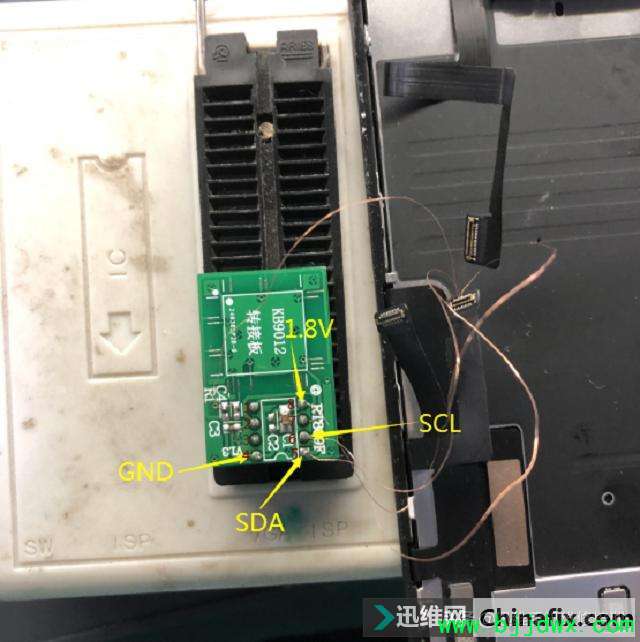

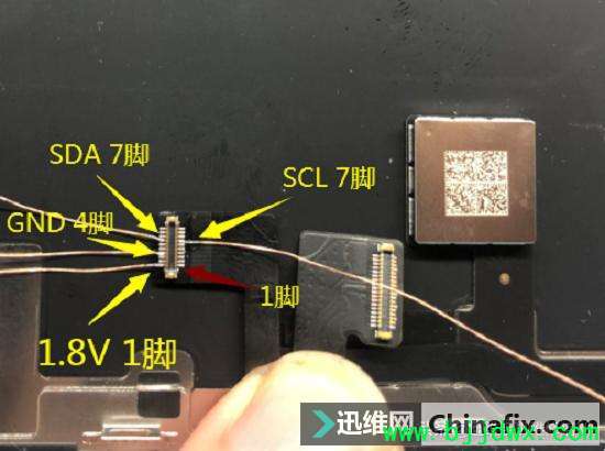

根据屏幕接线图,先把原屏线路引出焊接到转接座上,焊接时引脚不要焊错。
转接座接线图

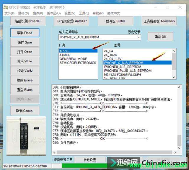

线路连接好后打开编程器软件选好芯片型号。
选好芯片型号
芯片选好后直接点读取,点读取后会出现保存界面,保存的话自己取名字和保存路径就可以了。
