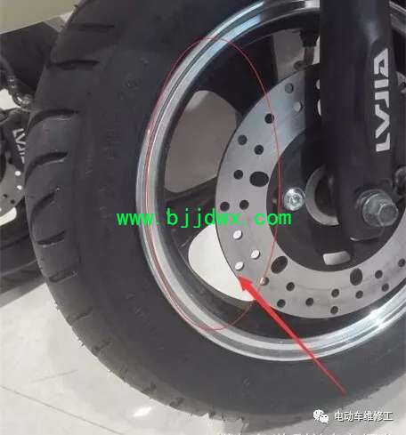

铝轮加碟刹
刹车方面,电动车的刹车方面较前几年的电动车有了很大改进。刹车效果更灵敏,制动距离也更短,除简易款之外,基本上都是用的CG125的刹车片。现在很多电摩都配了碟刹,作为一个卖点,碟刹刹车要灵敏一些,制动距离也短,而且外观方面,更大方,大部分豪华款,电动车前轮几乎都配置了碟刹,这样更有卖相。销售人员也会以此作为一个对比点,后轮也有部高配置车辆使用碟刹,前后碟刹的车子相对来说比较少一点。
目前配置前碟刹后鼓刹的情况最为普遍,首先有卖点,第二价格高不了多少,第三前刹用得非常少,即使路况不是太好刹车片也能用好久。

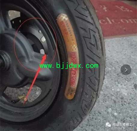

铁板钢圈加鼓刹
厂家在考虑成本方面也是下足了功夫,这不有一种是铁板钢圈,也是带碟刹。一句话为了有卖点,保留碟刹。

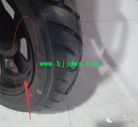

铁板钢圈加碟刹
还有一种是前后鼓刹。这种在中低价格的车上使用比较多。刹车片,前后轮的刹车片通用,与CG125的刹车片一样大,刹车效果完全可以满足电动车的制动效果。
