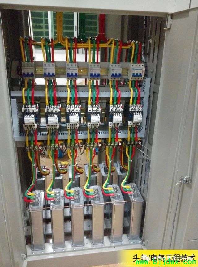

C,配电室电容柜的基本组成
它是指合断路器和刀熔开关,无功功率补偿控制器根据进线柜电压和电流的相位差输出控制信号,控制交流接触器闭合和断开,从而控制电容器投入和退出。
一般来说,电容补偿柜由柜壳、母线、隔离开、容断器、接触器、热继电器、电容器、避雷器、一、二次导线、端子排、功率因数自动补偿控制装置、盘面仪表等组成。
