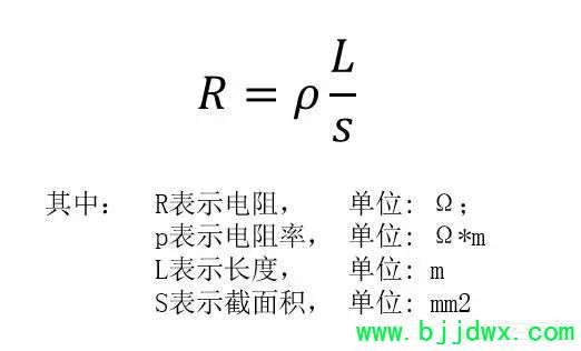

电阻计算

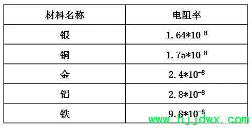

电阻率看下表

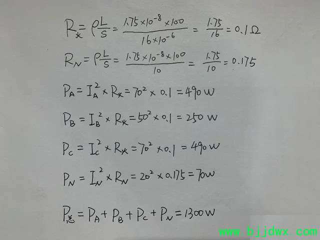

某线路采用3*16mm2+2*10mm2铜线供电,长度100米。A相电流70A,B相电流50A,C相电流70A,零线电流20A。求损失功率?
答:
