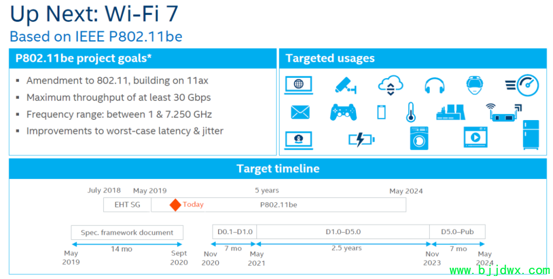

即便是这样,下一代WiFi技术已经开始研发了,速度可达30Gbps。据了解,高通、博通和联发科技都已经开始了WiFi 7相关技术的开发。不过,WiFi 7应该没有那么快投入使用,高通预计,该技术的推出还需要至少2~3年的时间。
根据此前,英特尔发布的一份报告显示,WiFi 7标准工作组在2018年就已经成立,2019年5月份开始指标、框架工作文档的构建。按照规划应该会在今年5月份完成第一版草稿,不过,到目前为止,<电子发烧友网>在WiFi联盟官网和IEEE的官网上都未找到新的草稿内容,估计应该是延迟推出了。
按照原来的规划时间线,2021年将会推出测试版芯片,2024年正式推出WiFi 7标准。它主要的应用场景将会是AR/VR、4K和8K视频流媒体、远程办公、云计算,以及视频通话和远程会议等。

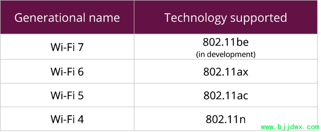

根据WiFi联盟的定义,WiFi 7其实指的是802.11be,该标准基于802.11ax标准开发。与802.11ax比较,802.11be将会有以下改进:

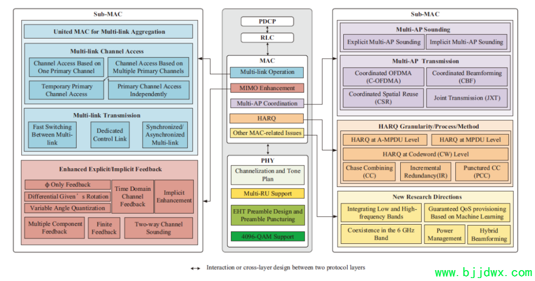

MIMO增强
相比WiFi 6的8个数据流同时工作的多用户多输出 (MU-MIMO),WiFi 7将升级至支持最高(Tx:16、Rx:16)数据流,可大幅提升无线频宽和客户端支持数据,同时引入了更加先进的CMU-MIMO。其中,C代表Coordinated(协同),意为16条数据流可以不由一个接入点提供,而是可由多部无线【路由器】同时提供,这正好用于近年普及的Mesh WiFi网络,让终端同时连接多部Mesh无线【路由器】。
也就是说,未来WiFi 7时代,天线的数量会有更多的增加。
图:WiFi 7会用到的技术概览。(来源:IEEE 802.11be – Wi-Fi 7: New Challenges andOpportunities)

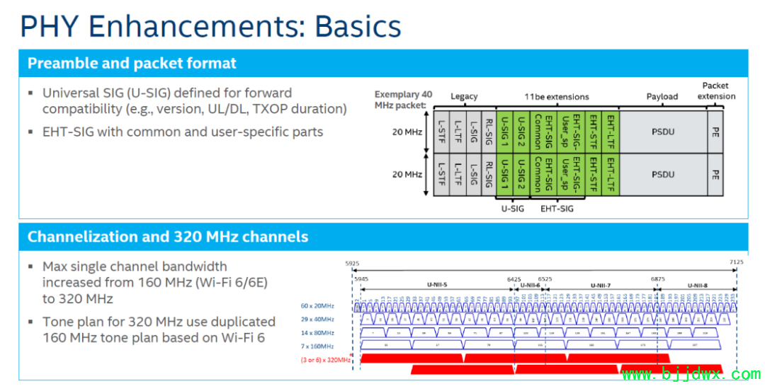

WiFi 6标准使用了2.4GHz和5GHz两个频段,不久前升级版的WiFi 6E引入了新的6GHz频谱。WiFi 7将会继续使用2.4GHz、5GHz、和6GHz三个频段,并且会强化协同使用三频段,以获得更大的带宽,此外,WiFi 7带宽也会由之前的160MHz扩增至320MHz。
Wi-Fi 7 还将支持 160+160MHz、240+180MHZ 和 160+80MHz 信道以组合非连续频谱块,也意味着能提供更高质量的网络连接。
图:WiFi 7的带宽扩增至320MHz。(来源:英特尔)
