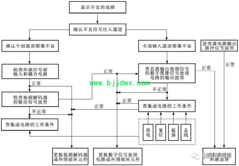

液晶电视机显示不良的故障现象多种多样,如伴音正常图像不良、无图像、白屏、花屏、偏色、图异等。
      在液晶电视机中处理视频信号的相关电路主要是由视频解码器、数字图像信号处理电路、图像存储器、屏线、液晶显示组件等构成的。另外,液晶屏图像显示的基本工作条件有:逆变器电路为背光灯供电、液晶屏驱动信号接口电路为液晶屏提供驱动信号。
      若液晶电视机出现显示不良的故障,则可能是上述部分某处或某几处出现故障,一般可遵循如图所示检修流程进行检查。
液晶电视机显示不良的故障检修流程
● 确认信号不良通道。
● 全部通道图像不良,则先检查数字板输出的视频信号是否正常。若输出信号正常,则可能为屏线或液晶屏本身有故障;若输出信号不正常,则可在确认其输入信号正常的前提下,检查其基本的工作条件,供电电压、复位信号、振荡条件、总线时钟和数据信号等。在输入信号及工作条件都正常的前提下,数字图像输出电路仍无法输出正常信号波形,则可能是该集成电路本身或周围元件损坏,用专业焊接设备更换坏的器件,故障即可排除。
● 若只有某个通道图像不良,则应先判断外接信号源注入的信号及耦合电路是否正常。若注入信号正常,则根据信号流程,信号注入后送入视频解码器中,查视频解码器的输出信号是否正常。若该输出信号不正常,那么在其基本工作条件正常和注入信号正常的前提下,则判断可能为该集成电路或周围元件损坏,用专业焊接设备更换,故障即可排除。
