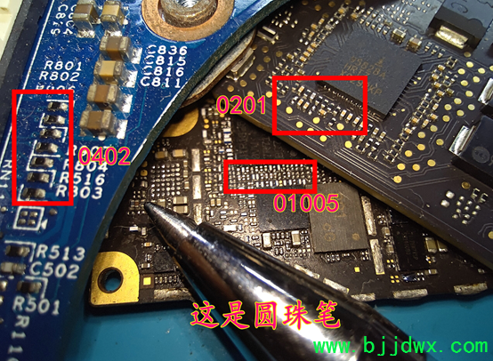

1、元件封装尺寸

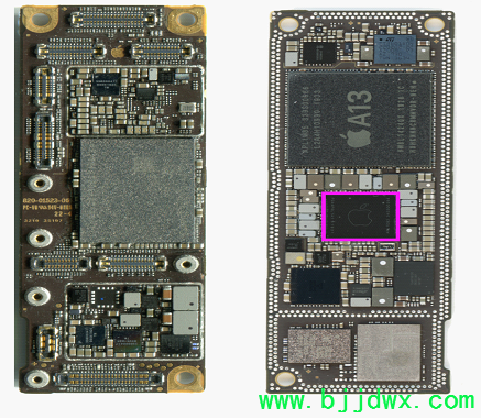

  iPhone手机和MacBook笔记本设计的共同之处就是元件很小。手机采用的是01005封装,MacBook采用的是0201封装,均比普通笔记本常用的0402小。为了方便比较,下图是普通笔记本、MacBook笔记本、iPhone手机的实物元件放在一起的合影。

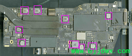

  INTEL平台的苹果笔记本供电如图所示:每个大电感都是独立的供电,且各个供电有严格的产生先后顺序时序。由于INTEL平台的笔记本供电功率大,每个模块需要采用独立的供电,如CPU供电、桥供电、内存供电都有独立的PWM供电芯片控制。
  独立的PWM供电电路如图所示:
  各项供电受时序信号控制,遵循时序中的先后顺序。如上图PVDD_EN_R开启信号,4给芯片U8100的16脚,U8100芯片开始工作,从11脚和14脚输出驱动信号给Q81001内部的两个MOS管,驱动MOS管工作,将输入电压降压得到PP1V2_S3_REG供电。当芯片检测到电压正常后,从20脚输出电源好信号PVDDQ_PGOOD,用于控制下一级线路工作。

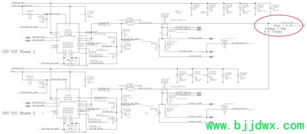

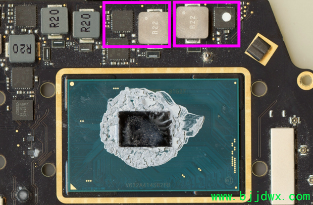

  由于INTEL平台的苹果笔记本CPU功耗比较大,供电需要由大型PWM芯片管理,控制PWM电路的MOS管工作产生多相CPU供电。在PWM芯片内部设计有检测功能,经周边的元件取样进行电流、电压、相位检测,如果任何一相供电有问题,PWM芯片都会进行保护,如下图所示为CPU两相供电。
  最大输出电流64安培。

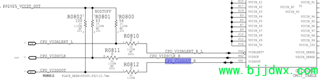

  同时CPU会通过SVID信号线路与PWM芯片进行通讯,PWM根据CPU的工作状态给CPU提供合适的供电电压和电流,保持CPU的正常工作。
CPU SVID信号

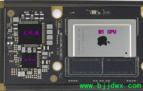

  新款M1的苹果笔记本,采用自研的ARM架构CPU,电源集成在2个芯片,与手机差异不大。

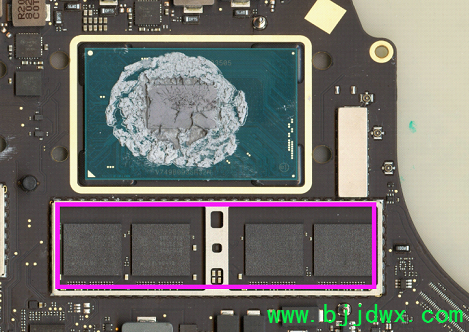

3、运行内存的放置

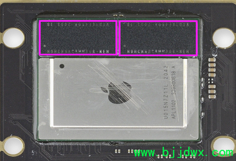

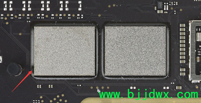

  苹果手机,ipad和苹果笔记本的CPU都是板载,BGA焊接,INTE平台的笔记本是板载内存,M1平台的是CPU层叠,手机的内存也是叠层。
INTEL平台的苹果笔记本板载内存
M1平台的叠层内存

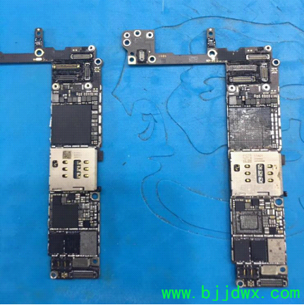

苹果手机的内存也是层叠,俗称上盖
4、硬盘的放置
  现在主流的苹果笔记本与手机一样,硬盘都是板载,BGA焊接,带黑胶,要求一定手工功底。

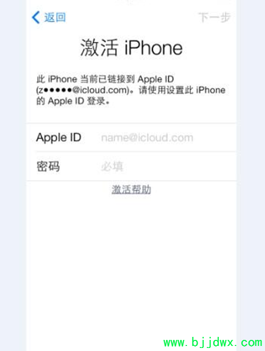

5、安全加密
  除涉及安全的指纹模块以外,手机CPU加密绑定ID,INTEL平台的苹果笔记本CPU不加密,但有T2芯片加密(T2就类似于手机CPU),M1平台的苹果CPU也加密了。

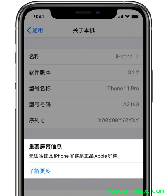

  还有就是配件加密问题,比如IPHONE11手机,对换屏幕和电池会报非原装,苹果笔记本暂时没有这个问题,但不排除以后会绑定。

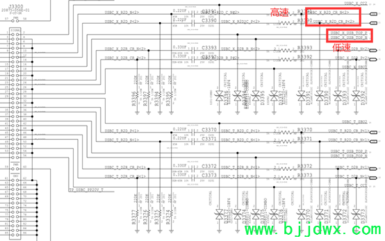

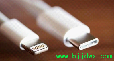

6、数据传输接口
  笔记本有大量数据传输需求,所以会配备USB或TYPE-C接口,手机和平板暂时只能通过Lightning接口(内置USB2.0信号)传输大量数据。
  如下图所示,苹果手机只支持低速的USB接口,经过USB管理芯片后与CPU进行通信。
  苹果笔记本电脑采用Type-C接口,同时支持低速的USB和高速的USB传输方式,如下图所示。低速的通过USB通信芯片再连接CPU,高速的通过雷电接口芯片连接CPU。

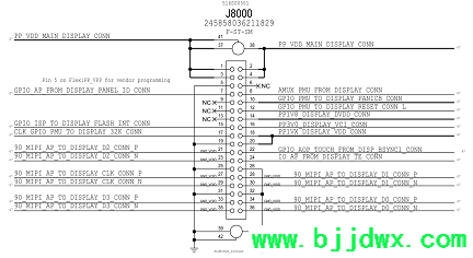

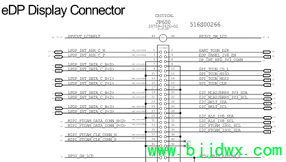

  手机的显示电路是MIPI总线,笔记本的是DP总线。

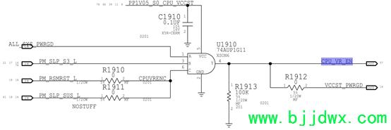

  手机和ipad一般都是直来直往,几乎没有逻辑控制电路,但是苹果笔记本电脑中就采用了很多的逻辑控制元件,如下图所示,苹果笔记本电脑中最常见的一个分立的与门控制电路。图中的ALL_SYS_PWRGD、PM_SLP_S3_L、PM_RSMRST_L信号正常后,送到U1910内部进行逻辑运算,正常三个信号逻辑都正常时,从4脚输出CPU_VR_EN开启信号,用于开启CPU供电芯片工作,产生CPU供电。
  如果三个信号中任何的任何一个不正常,都会导致4脚不输出CPU_VR_EN信号,CPU供电芯片将不工作,不产生CPU的核心供电,就会导致笔记本不能正常进行工作。

  从维修上来讲,手机料板多,碰到PCB坏的,实在找不到问题可以搬板(把加密的芯片挪到另一个板子上),而笔记本搬板基本没有意义。
