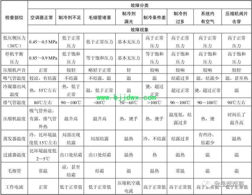

制冷系统正常工作的条件是:管路不堵、不漏、不缺制冷剂、压缩机排气压力足够高、四通换向阀工作不串气和管道内无空气。微电脑控制空调器制冷管路系统堵塞故障的检修      管路系统堵塞主要表现为制冷效果差、低压压力偏低,电流略有下降(以空调器在制冷状态为主,制热状态与此同理)。     堵塞分为冰堵和脏堵两种,假如是冰堵,一般在毛细管处。冰堵的典型表现是冰堵出现时自动关机,过一会儿压力便会回升。排除的方法很多,如放掉制冷剂,用氮气冲洗管道后再抽空加氟。脏堵后压力不一定会回升,脏堵一般堵塞在毛细管或过滤器处。过滤器如堵塞,换之即可。如毛细管堵塞,可利用高压排堵或换新件。微电脑控制空调器制冷管路系统泄漏故障的检修      管路泄漏则表现为缺制冷剂,轻微泄漏会造成低压压力降低,严重漏气时,由于系统内吸入空气,所以低压压力与正常时相近,但此时系统内已经没有制冷剂而是空气,所以压力波动很大,且关机后平衡压力会比正常时停机的平衡压力高。发现此故障时,找到管路漏点后补好即可。微电脑控制空调器压缩机排气压力不高故障的检修      压缩机排气压力不高的表现为制冷效果差,排气温度偏低。发现此现象后应把压缩机排气管焊开,测高压压力是否足够,如确实不够应更换压缩机,当然如有能力恢复也可修复。微电脑控制空调器四通换向阀串气故障的检修      四通换向阀串气表现为高压与低压的温差不大、低压管温度和压力明显升高。发现此现象,应更换四通换向阀。微电脑控制空调器制冷系统故障的快速判断      空调器大多使用R22为制冷剂,使用工况大致相同。因此,其运行时高低压侧压力有一定规律,当环境温度为30℃左右时:(1)低压压力P1为0.45~0.55Mpa;(2)高压压力P2为21.8~2Mpa;(3)停机时平均压力P3为0.85~0.9Mpa。     将压力表接至空调器低压阀加液口,即可测得空调器的低压压力。下表所列是空调器制冷系统故障快速判断表,表中压力为表压显示值,单位为Mpa。制冷状态时故障快速判断表
