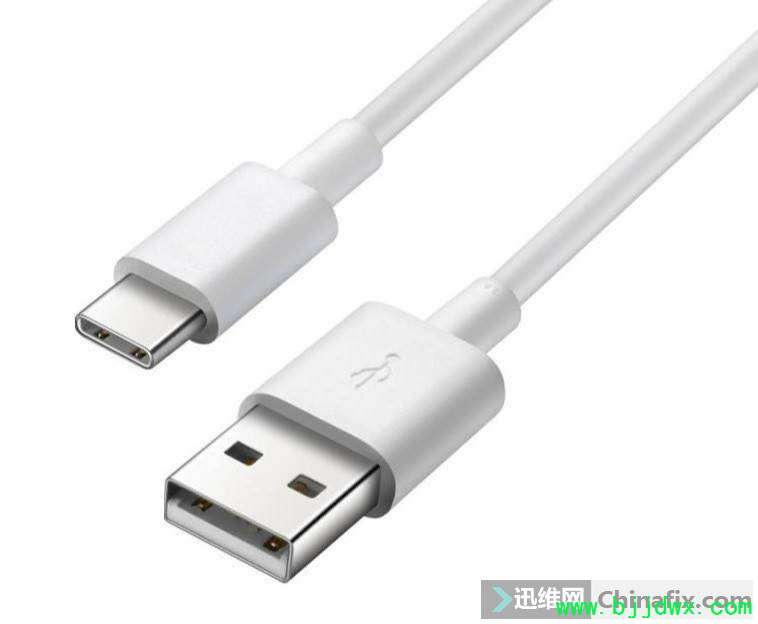

  Type-C是一种数据接口标准,手机上常用的有TypeA和Type-C,Type-B一般只应用于显示器打印机等设备。
  Type-C是一种既能用于PC又可以用于外部设备(从设备,如手机)的接口类型。全名USB-TypeC,叫USB-C或者Type-C都是对的,也有人称“乐视口”或“华为口”,因为乐视最先使用?或是华为的销量最大?但这都是片面的。
  它由Type-C插头和Type-C插座组成,体积比Type-A及Type-B小得多,具有超高的拓展性、传输速率和充电功率等。最大的优点就是支持正反插,可以随意插拔,再不用担心错插导致的部件损坏或接触不良了。

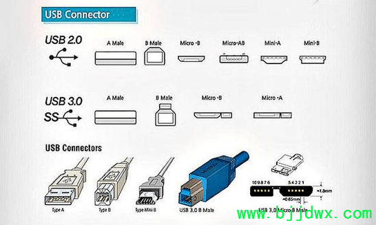

  因为Type-C是接口标准,USB3.0是数据传输标准。Type-C 接口最大数据传输速度达到 10Gbit/秒,也就是 USB3.0 的标准。它可以支持USB3.0和USB2.0。所以,并非所有的Type-C 接口就一定是 USB3.0标准,也有可能是采用的 USB2.0 标准。
  我们不要把Type-C当成 USB3.0混为一谈,这两个名词完全是两回事,不能划等号,不能看到使用了Type-C接口,就认为是USB3.0的传输速度。
  Type-C数据传输速度取决于采用了哪种USB传输标准,数字2.0、3.0、3.1代表的是USB接口的协议版本,一般来说,数字越大,数据传输的速度就越快。
