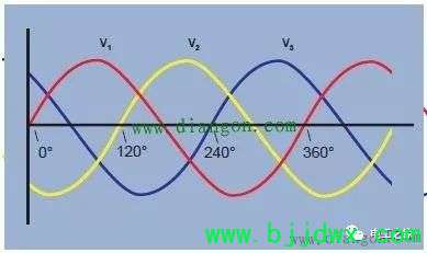

由于发电机发送出来的三相电,虽然电压、频率上是一样的,但是相位上却不一样,分别相差了120°,见下图所示:
三相电电压波形图
正是因为波形上存在了120°的相位差,所以相线对相线的电压就是380V,如A相对B相、或者B相对C相、C相对A相,都是380V,它们是怎么计算得来的呢?虽然真正推导起来有点麻烦,但是我们有一个很巧妙的方法。
由于三相电每一相电压都一样,所以我们根据矢量计算法,画一个等边三角,其夹角为120°,那么它们的对边的长度就是根号3×等边长度。如果等边为220V,那么对边就是:220V×根号3=380V。

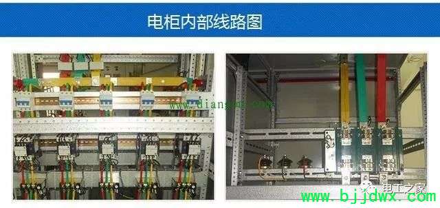

按照电工规范要求,配电电线实际上是有颜色区分的,一般来说A相电是黄色、B相是绿色、C相是红色、零线是蓝色、地线是黄绿色。但是实际施工中,不排除有些电工施工人员不按规范进行,为了省点电线钱,可能会把用剩的电线用到应该是不同颜色的电线上使用。
