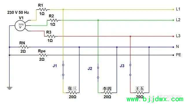

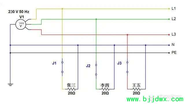

上图是理想状态,但是在实际应用中,电线是有电阻的。
假设火线L1、L2、L3电阻都为1Ω;零线地线截面积小一些,电阻为2Ω。所以可以如下表示:
当三家用电一致时,电流在三相火线之间串相连通达到平衡,零线的电流很小,几乎为零。此时零线电压为零。但是当三家用电不一样时,三相不平衡,零线的电流大小取决于他们的不平衡度。此时,零线是有一定电压的,零线电压=零线电流 x 零线电阻。当线路正常工作时,地线没有电流通过,所以地线的电位始终与地相等。
总结
当三相不平衡时,中性点发生漂移,零线有一定的电压,会造成各相火线对地电压不一致。三相负载越不平衡,零线电流越大,所带电压越高。零线电阻越大,零线电压也越高。所以,在低压配电时要尽量让三相负载均匀分布在三相上。
