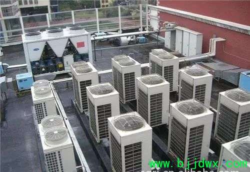

多联机系统常见故障二:房间温度达不到设计要求
房间达不到设计温度可能是因为室外机排气温度过高引起保护性停机。引起排气温度过高的原因有:
1、室内负荷太小。室内负荷太小会使压缩机吸气压力过高,从而使压缩后的排气温度高于设定值。
2、制冷剂短缺。
3、管道堵塞、室内机过滤器堵塞。
5、压缩机缺少润滑油。
6、管内有空气是冷媒量不稳定。
多联机系统常见故障三:部分房间忽冷忽热
忽冷忽热现象产生是因为冷量输送不稳定,冷量不稳定的原因可能是:
1、管内制冷剂缺少,无法满足房间冷量需求。
2、管内有空气,冷媒在管内流动不畅,流量时大时小。
3、冷媒分配器损坏,无法正常分配各房间冷媒量。
多联机系统常见故障四:空调系统不制热
空调系统不制热常见的原因是:
1、四通阀串气,即是四通阀中冷媒进入排气管。四通阀串气会使进入低压端和压缩机的压力和温度升高,吸气压力的升高会增加压缩机的负荷,运转电流升高,压缩后高压压力和排气温度比正常值高。
2、低压压力传感器连接、配线发生错误或特性值不正常。设备不能根据参数作出正确的动作。
多联机系统常见故障五:充氮保压是压力不稳
保压过程中压力不稳,主要有两种情况会引起这个问题。
1、管道连接处因焊接质量问题引起泄露。这种情况可以再管道系统保压阶段发现并进行解决。
2、室内外机泄露。室内外机的内漏智能在整个空调系统保压时才能发现。这是需要对室外机冷凝器和其他的连接处进行检查,对 于室内机,需要进行逐一的排除检查。这种情况耗费的人力物力是比较大的。....
