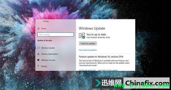

据国外媒体Windows最新消息,微软最近发布的Win10 kb5003214可选更新有一些问题,有用户反映更新后,他们的任务栏遇到了很多问题。
   据报道,用户反映,当启用“信息和兴趣”时,任务栏会出现图标重叠和空白的问题;另外,该用户表示通知中心、网络图标点击无响应,且任务栏缩放有问题。
   据悉,这个bug出现在win10 2004/20h2/21h1之后。当用户安装可选更新kb5003214并打开“information and interest”时,可能会出现此bug

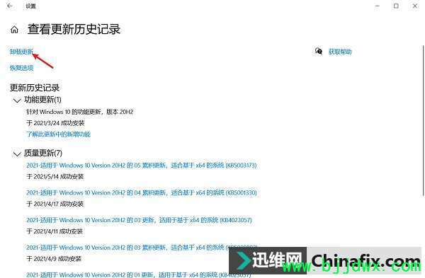

  有两种方法可以修复它。一是右击任务栏,关闭“信息与兴趣”;如果第一个不起作用,可以尝试卸载kb5003214的可选更新。您需要设置->;更新和安全;Windows更新->;查看更新历史记录->;卸载更新。
