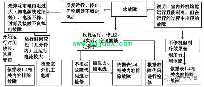

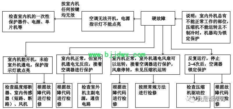

      图1和图2所示是在制冷状况下,按故障分为硬、软故障的检修通用流程图。它对无法知其代码内容时的检修同样有效,图中都是一些常见的故障现象及非特殊机型的处理方法。硬故障检修完成后,要特别注意这些硬故障可能是软故障引起的。
图1 变频空调常见硬故障通用检修流程
图2 变频空调常见软故障通用检修流程
